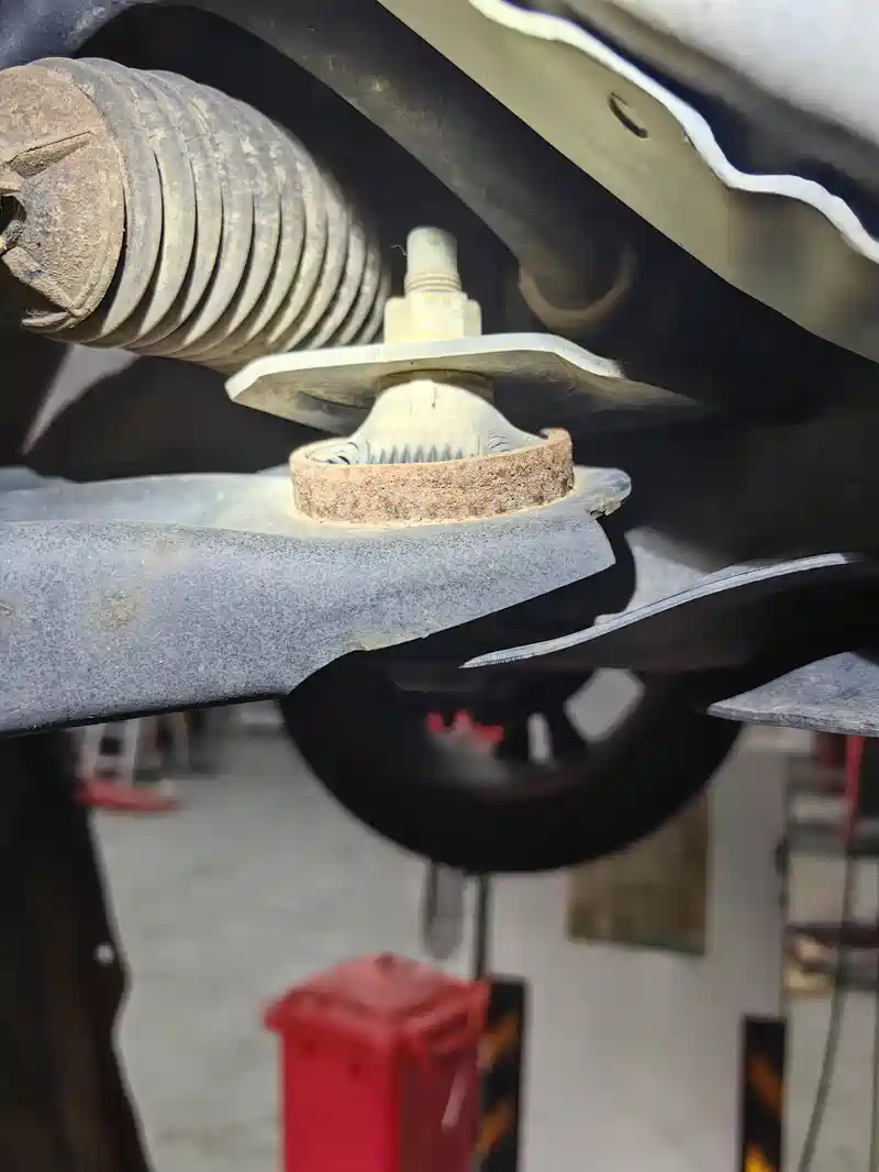

各位大神2019逍客前下摆臂那边生锈了需要换吗?

这是前下摆臂连接处。途虎养车说这边生锈了,要把这个下摆臂一起换的两个要1100,有大神懂的吗?这需要换吗?多少钱

看图片锈蚀主要在垫片位置,如果摆臂本体没变形开裂可以先不换。建议用砂纸打磨下锈迹,涂点防锈油观察。真要换的话1100两个摆臂价格偏贵,多问几家店对比下。这玩意工时费占大头,可以砍砍价。

去年年底在朋友店里换了左右两边的下摆臂总成,一对380

途虎app下单应该没那么贵,还要算上四轮定位,下摆臂和转向外球头算逍客比较容易烂的地方

不用管它

这位置有点锈不影响,要看中间的胶是否有断裂!
