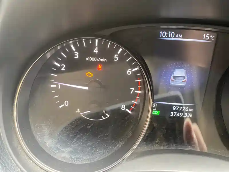

工薪阶层,十五万左右买的逍客,本想着上下班好好开,经济实惠呢,每4万公里换变速箱油,结果变速箱坏了两次了,4S店预估修这个要2万多块钱?我还在纠结咋整呢?你们有这种情况吗?求指点下

具体4s店报的是变速箱什么故障?日产的cvt变速箱后期容易出现钢链的问题,如果是钢链损坏,那需要对变速箱进行大修,价格确实不便宜。同时一般在4s店他们会直接换总成,价格就更贵了
但可以在外面找一个变速箱专修的地方去进行维修,相对会费用会低一些,还要找准具体的故障原因,再进行维修

CVT 变速箱内部钢带在设计上存在强度不足的问题,无法承受较大的扭矩或长时间的高负荷工作。当车辆急加速,或者随着车辆里程的增加,钢带容易出现磨损。
在进行更换钢带,需要进行分解变速箱。费用比较大。可以到外边专业维修变速箱的店进行维修,预计5000-6000左右。

看下是不是油箱盖没有拧紧要听到声音,也会出现这个图标

我的车逍客是2016年10月份精英款,现在跑了18万5千,综合油耗7.5、去年出现不升档情况,去4s店检查说电磁阀坏了,如果在他哪里修就要7千多,3月份在外面换了阀体,花了3200块钱。总体来说这个价位这款车质量还可以吧。

无锡换再制造变速箱4儿子店报价9000+,阀体更换3000,保修1年。

不要循环机换变速箱油,检查钢带和里面有没有磨损,如果没问题,就换阀体,
