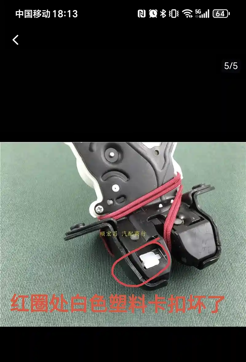

问 请问逍客后备箱打不开是因为图示位置白色塑料片坏了引起的吗? 删除 推荐精华 置顶 取消置顶 关闭回复 打开回复 推荐编辑 楼主禁言 移动帖子 重置头像 操作记录 ls20170305 0浏览 · 2025-04-28 18:26· 发布于北京 举报 打开汽车之家 阅读体验更好 相关问题 更多 问求助逍客电瓶推荐 0回答 问逍客抖动啥情况? 0回答 问这玩意还能升级吗? 0回答 问你们油耗多少多少啊。 0回答 问无缘无故会报警 0回答 问23逍客车友来了 0回答 全部回复 只看楼主 小伟杰 关禁闭 已屏蔽 雷克萨斯IS 你现在这种情况,如果说后尾箱无法打开的话,一般都是损坏,内部损坏导致的,这个是需要进行更换,然后拆卸下来的话可以找一支螺丝刀人为的把它锁住,看看能不能正常锁上 打开的 2025-04-28 18:29 来自贵州 回复 沙发 屏蔽此人 举报 删除 取消删除 禁言 重置头像 共有条对话 > mccsgql 关禁闭 已屏蔽 这个白片片子是一个盖子,可有可无。里边是后备箱的应急开关。当后备箱锁住时,从里边用机械钥匙插入这个孔,来回拨几下,后备箱就打开了。有没有可能是这个孔里进去东西了,影响正常开关? 2025-04-30 15:03 来自甘肃 回复 板凳 屏蔽此人 举报 删除 取消删除 禁言 重置头像 共有条对话 > 还想在主楼增加内容?点击续写主楼内容 登录 参与更多互动 发表回复 打开App,查看更多评论 首 页 上一页 下一页 末 页 跳 转 取 消 还想在主楼增加内容?点击续写主楼内容 登录 参与更多互动 系统故障 发表回复 图片最多上传9张 微信好友 微信朋友圈 新浪微博 QQ好友 QQ空间 取消 相关推荐 加载中
