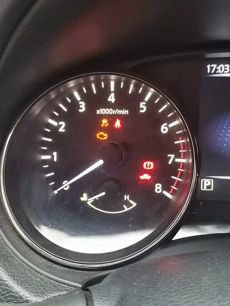

问 紧急求助,万分感谢! 删除 推荐精华 置顶 取消置顶 关闭回复 打开回复 推荐编辑 楼主禁言 移动帖子 重置头像 操作记录 南阳车友2773678 0浏览 · 2025-03-13 13:09· 发布于河南 16款逍客2. 0精英版,机械钥匙,近期钥匙通电后,仪表盘显示如图,防盗指示灯常亮,电子扇运转,启动钥匙没有反映,万能的车友,有遇到同款问题的吗,是哪个元件出现故障啦? 举报 打开汽车之家 阅读体验更好 相关问题 更多 问后保险杠 0回答 问逍客怠速不稳 0回答 问逍客档位拉线容易断 0回答 问19款逍客发电机异响 0回答 问如何卸下电池? 0回答 问40码抖动 0回答 全部回复 只看楼主 1780蓝狐 关禁闭 已屏蔽 奥迪A3 用钥匙启动车辆如果没反映的话还是有可能与电瓶电量不足有关,仪表上显示的那些故障灯也是要灯发动机启动后才会完成自检后消失。不过你的车发动机都没动水温都没有,电子风扇就不应该会运转的呀?会不会是节温器的那个控制模块有问题导致了电子风扇异常启动,那样也会造成车辆启动电力不足的现象。 2025-03-13 13:17 来自上海 回复 沙发 屏蔽此人 举报 删除 取消删除 禁言 重置头像 共有条对话 > 南阳车友2773678 楼主 关禁闭 已屏蔽 结果出来了,是发动机电脑板故障,4s报价三千多,最后找专业维修汽车板子的商家,维修费500 2025-03-31 18:30 回复 板凳 举报 删除 取消删除 禁言 重置头像 共有条对话 > 还想在主楼增加内容?点击续写主楼内容 登录 参与更多互动 发表回复 打开App,查看更多评论 首 页 上一页 下一页 末 页 跳 转 取 消 还想在主楼增加内容?点击续写主楼内容 登录 参与更多互动 系统故障 发表回复 图片最多上传9张 微信好友 微信朋友圈 新浪微博 QQ好友 QQ空间 取消 相关推荐 加载中
