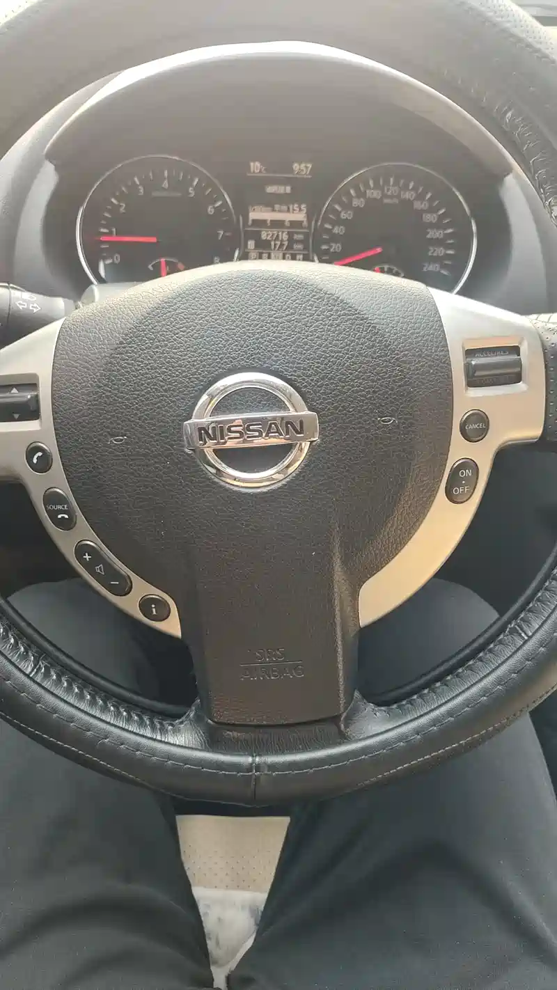

老逍客方向不正,四轮定位后还是偏左,下摆臂胶套老化需要换吗?方向盘转弯有橡胶摩擦声,该换哪些件?
easy3168
0浏览 · 2025-03-09 21:32· 发布于山东
12款老逍客,感觉方向不正,做过四轮定位了,还是有点不正,好像方向自动回向左偏一点,汽修店说下摆臂胶套老化了,需要换吗?还有就是方向盘转弯有时候有橡胶摩擦的声音,需要换哪些件?在哪里换较好?

您好,你现在这种情况,如果说车辆行驶过程中方向盘不正的话,主要是考虑一下你底盘悬挂胶套有没有出现损坏的,有损坏的话你的四轮定位数据它是做不出来的,也就是说做完之后还是会出现这种情况,需要先把胶套或者说球头损坏的地方进行更换,完之后重新做定位就可以了。方向盘这边运转有声音的话,检查一下你的减震器,顶胶轴承,还有方向管柱十字节的问题。

    不需要换需要调
