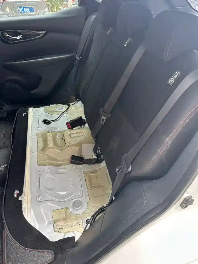

后排座椅进污水发霉了,想拆下来这个后靠背座椅。搞半天没思路有大佬教一下吗?
优质解答
杨FleXRay 关禁闭 已屏蔽
宝骏730
你好,咱那个后排座椅靠背的话,他有单独的螺丝进行固定的固定螺丝的话都是在这个靠背两边,你可以看一下安全带下方
有两个螺丝进行固定,可以把它两个固定螺丝进行拆卸,然后靠背就可以整个拿下来了进行清洗
坐垫的话是卡扣的,直接向上拉就可以
做椅靠背的话是有螺丝固定需要进行拆卸螺丝。

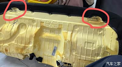

沉默是金7492 楼主 关禁闭 已屏蔽
座垫座椅拆下来是两只手伸进这个红色圈圈的横向铁丝,在用很大的力气网上拉开就出来了。注意不要弄坏海绵,伸手进去摸到那个横向的铁丝在往上啦开。

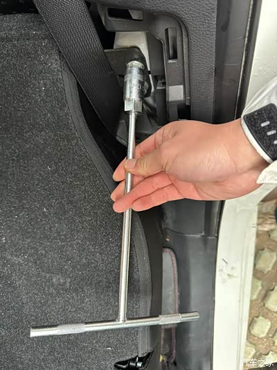

沉默是金7492 楼主 关禁闭 已屏蔽
17的T字套筒扳手,要那种内径很深的那种。左右护板扳开各两个

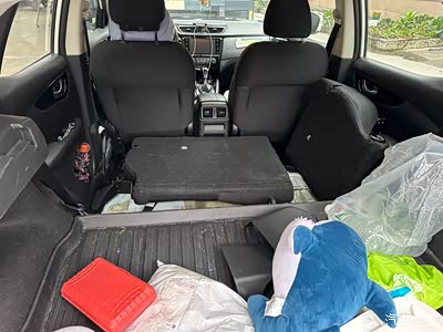

沉默是金7492 楼主 关禁闭 已屏蔽
已经拆下来了
