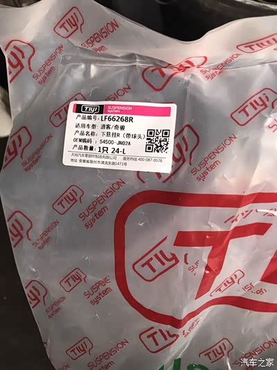

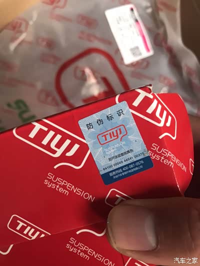

夏至未至8996 关禁闭 已屏蔽
我12年的9万公里,球头有旷量,上礼拜刚换的天裕下摆臂,效果还不错,质保两年十万公里,做完定位没感觉出来有什么不合适的地方,换大品牌的就可以,原装的太贵了一个得500元,原装的防尘套也不怎么样几年就破了
2025-03-05 22:32 来自山东 回复
