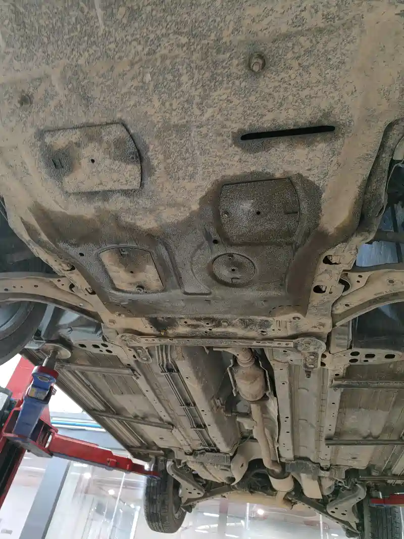

换了原厂放油螺丝还是漏油,地盘漏油咋回事?求解!
李幻
0浏览 · 2024-12-11 22:38· 发布于青海
各位大佬,我这个车11.2号做的小保养,开了2天发现地盘漏油,开到4S店检查发现以前换的那个强磁螺丝不行,然后换了个原厂的放油螺丝好了,12.4号在高速跑了200公里第二天发现地盘又漏油,去4S店检查发现都是地盘的油,就如图片所示,把护板拆掉后没有发现任何的漏油痕迹,这是什么原因啊?

这个可能是上次更换放油螺丝后底盘护板上的油污没有清理干净,过段时间后就会慢慢的浸出来的原因,你可以先清洁底盘和护板再装好过段时间再观察一下是否还有漏油。
