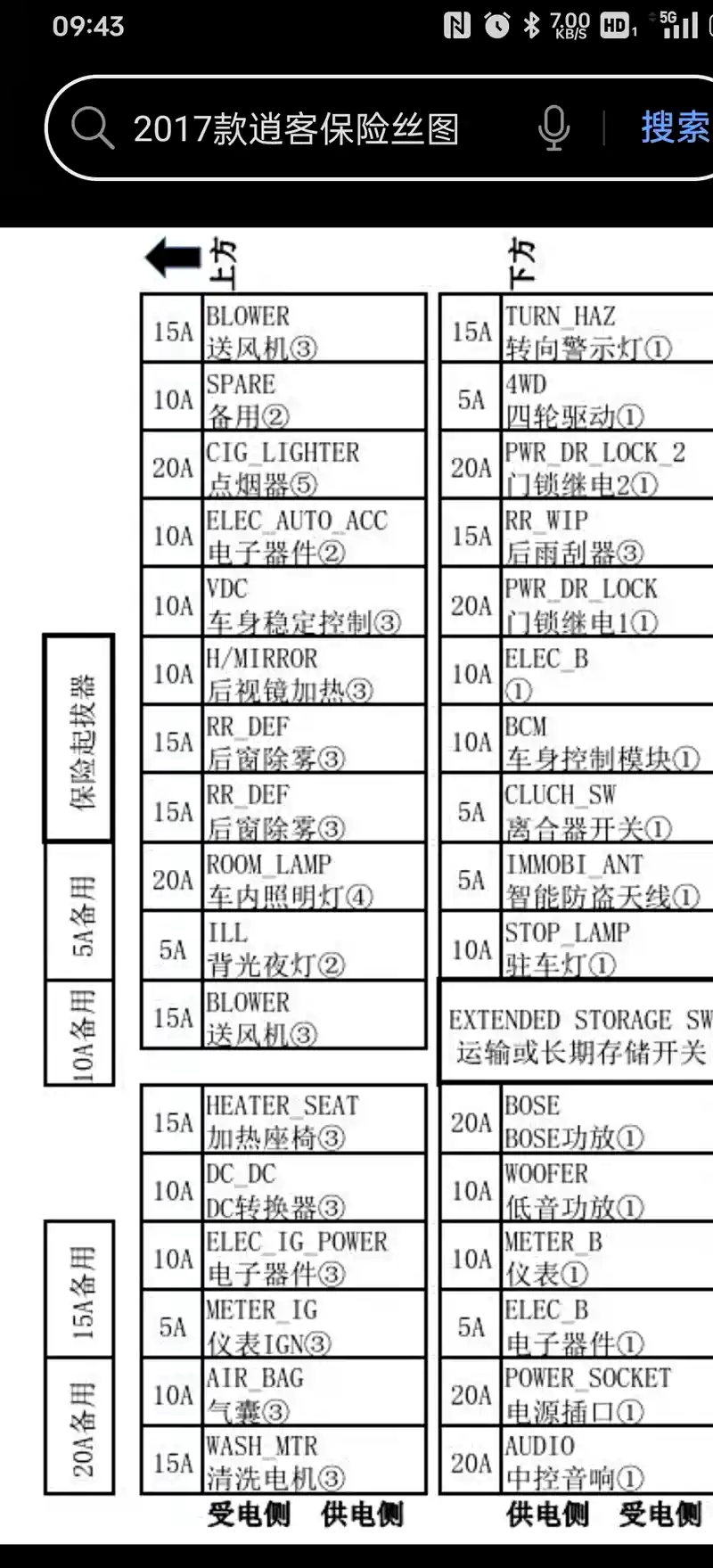

各位车友:我的车是逍客2017款智享款,刚安装了一款行车记录仪,是24小时的,直接接电瓶。造成几天电瓶就亏电,电瓶售后师傅说,将线接到车钥匙启动后电源线就可以了,这样车启动才供电,就不容易亏电了。请问这种接法需要连接到哪个保险接口?2017款保险盒图已提供,能帮助标注最好,谢谢!😌

看你用的哪一种记录仪,接点烟器款的带内置电池,直接插点烟器即可。不带内置电池的款必须同时接常电和ACC电,否则tf卡容易坏。图中左下角的六个保险都是ACC,随便接哪个都可以,右下角六个都常电……记录仪安装好后,要在手机app的设置项里,关闭停车录像、移动侦测等选项,这样停车后就不会启动录像耗电了。
