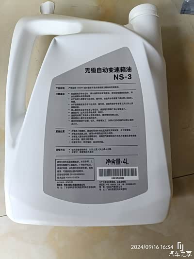

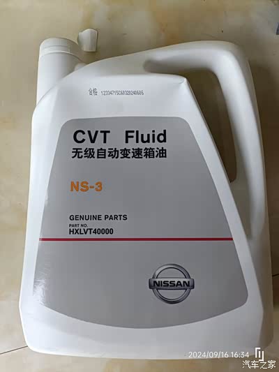

但是今天汽车修理店的, 还是用了ns-3的,已经换了, 总共花了723元.
LGBL2AE07EY173330
1 波箱油 330元原厂4L /
2 波箱滤网(变速器滤清器(外)) 70 元

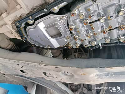

波箱滤网(波箱滤清器(内)) 160元 (这个金属网师傅免费清洗一下就可以了,以后不用花这个钱了)。
3 额外再加一升油 83。
4. 工时80
共723元

标号是2的可以用3,但是标号是3的不可以用2。所以是可以用的。我去年换的。

我看阀体颜色是白的,也是没表面硬化过,能坚持这么多公里数没爆问题?

我12款雷,前几天也换的NS-3。1000多公里了,没发现有什么不同!
2024-09-18 15:30 来自辽宁 回复
贵鑫 关禁闭 已屏蔽
主要是NS-2不好找了!NS-2很稠,NS-3很稀。用着没感觉有什么变化,看看冬季冷保护时间能缩短吗。
