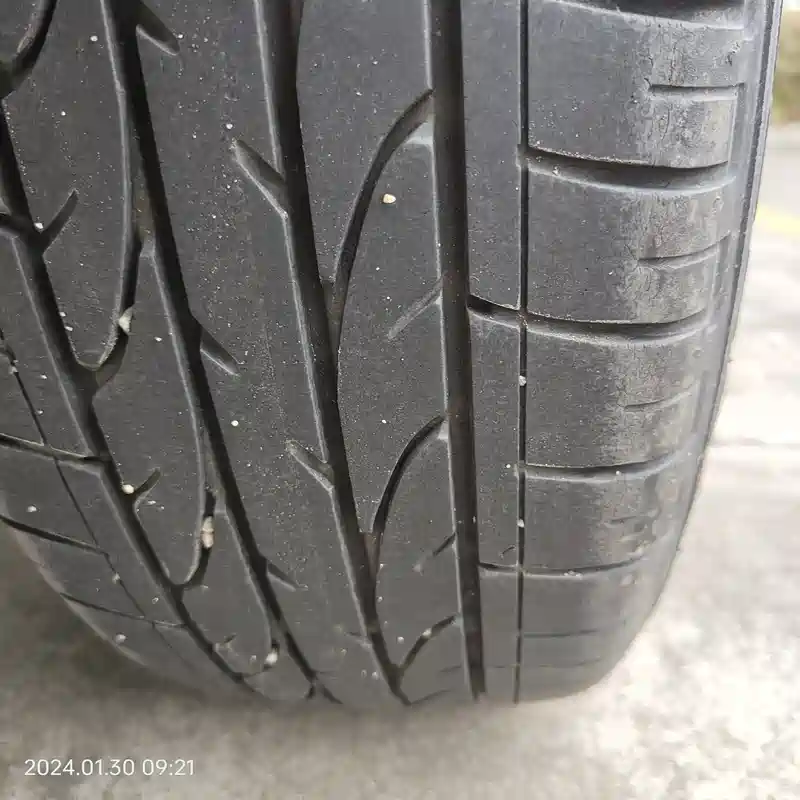

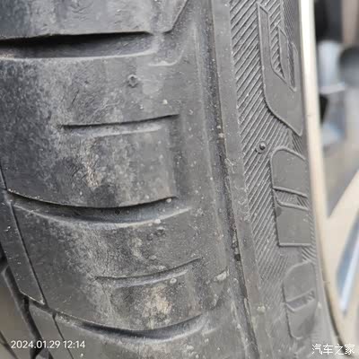

这轮胎放在后轮,用了4年了。现在发现有小裂纹,1号需跑700公里长途。麻烦大家帮我看看,能跑高速吗?谢谢!

轮胎老化不看排水沟裂纹,意义不大,包括胎面,直接看你轮胎和轮毂交接的地方,也就是胎壁,这个位置受力较多,老化危险程度加大,胎面老化最多就是抓地力不够,不放心找个轮胎店给你看看,另外注意目的地,如果是极寒地区建议除了带防滑链还有防冻液机油顺便一块检查了,轮胎本身就图片看没啥事

我的也四年多也有类似的细小裂纹,估计没问题

不严重,胎压保持合适,跑高速没有问题。
