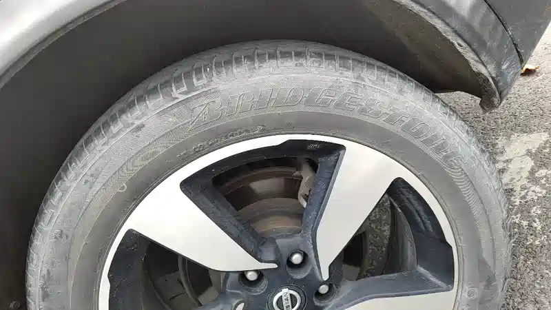

各位老板,逍客原车普利司通215-55-r18的轮胎,用了四年7.2万公里,需要更换了吗?4s店让我换了。我看了下花纹还没到线,就是前面两个轮胎面细小裂纹多,侧面也有一些。后轮只是侧面有一些。
后轮图片
4s店说的普利司通的没有,只有固特异689和米其林989的,这两个品牌差这么多的吗?
另外店里还让换火花塞和蓄电池!
蓄电池说的储电量不足45%了。有没有换过得,要多少钱?

可以换了.
6-8万公里就行

能继续用,但感觉橡胶变硬后,抓地力差很多。

轮胎还能用,表面的裂纹没什么问题的,正常的,再用个一年可以,蓄电池到气温降到10度左右的时候早上启动感觉一下顺不顺畅,顺畅的话可以再坚持一下,不顺畅的话等温度再次下降的时候可能就存不了电了,45%应该没问题

轮胎可以前后交换一下,还可以用1-2年
蓄电池当初被4S店忽悠了,2年的时候就换了,后来换的还没有原装的好

蓄电池没有打不着火就不换
我是打不着火了才换的。
这车子没有自动启停但是电瓶是自动启停电瓶。贵一点。
买的瓦尔塔EFB70AH,花了550。上网买的线下安装。

轮胎也要换了,18寸的都挺贵
可能选国产500来块的吧。

不跑长途高速,轮胎还可跑一年以上。4年电瓶可以换了。

我的19年1月的车,也快4年了,发现也是有细微裂纹了,应该是时间长了轮胎老化了

我2015年入户逍客还是原车轮胎,4万多公里,快10年了。纹路很好,就是像石头那么硬
