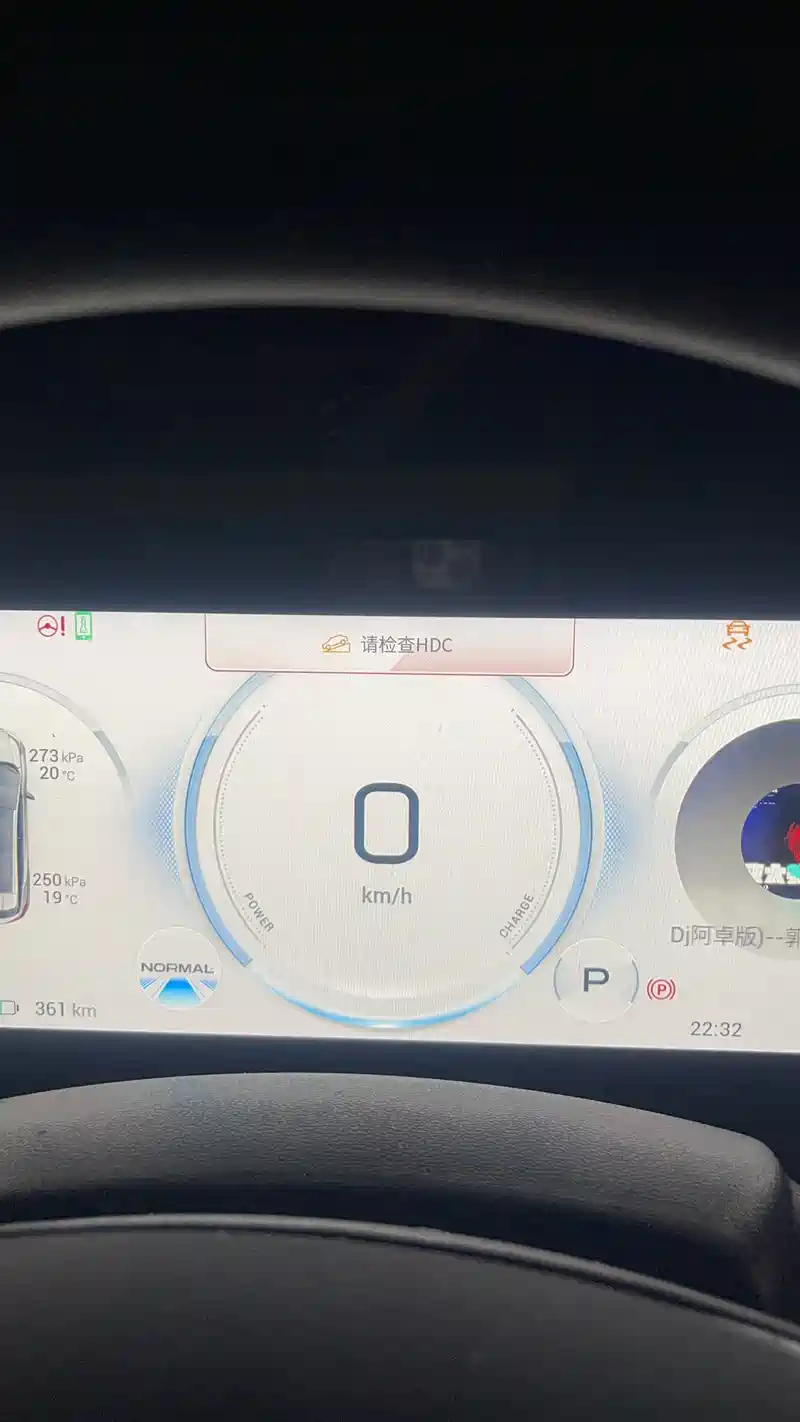

问 22款艾安vp出现这样无法上电换挡 删除 推荐精华 置顶 取消置顶 关闭回复 打开回复 推荐编辑 楼主禁言 移动帖子 重置头像 操作记录 axn7d6d 0浏览 · 2026-04-14 07:19· 发布于江西 有车友遇到过吗? 举报 打开汽车之家 阅读体验更好 相关问题 更多 问这个电耗怎么样? 0回答 问二胎家庭说说真实体验 0回答 问电池什么品牌,怎么看 0回答 问奶爸的开学焦虑 0回答 问冬日里的移动自习室 0回答 问埃安霸王龙容易爆胎吗 0回答 全部回复 只看楼主 萌哥wm 关禁闭 已屏蔽 传祺ES9 是12V小电瓶亏电系统误报导致的。先把12V小电瓶负极拆下来,静置5分钟再装回去,重启车辆大概率能临时恢复。要是还不行,就检查轮速传感器插头有没有松动氧化,清理干净拧紧,再用诊断仪清掉故障码,做个系统复位,就能正常上电换挡了,HDC故障也会消失。 04-14 08:28 来自广东 回复 沙发 屏蔽此人 举报 删除 取消删除 禁言 重置头像 共有条对话 > 胖胖猴子 关禁闭 已屏蔽 轮速传感器故障可以进D档 但是制动辅助相关全部失效 04-22 08:36 来自重庆 回复 板凳 屏蔽此人 举报 删除 取消删除 禁言 重置头像 共有条对话 > 还想在主楼增加内容?点击续写主楼内容 登录 参与更多互动 发表回复 打开App,查看更多评论 首 页 上一页 下一页 末 页 跳 转 取 消 还想在主楼增加内容?点击续写主楼内容 登录 参与更多互动 系统故障 发表回复 图片最多上传9张 微信好友 微信朋友圈 新浪微博 QQ好友 QQ空间 取消 相关推荐 加载中
