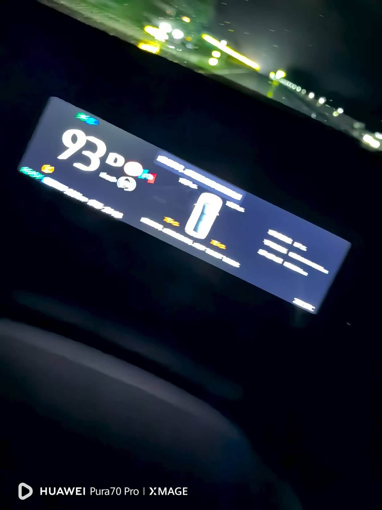

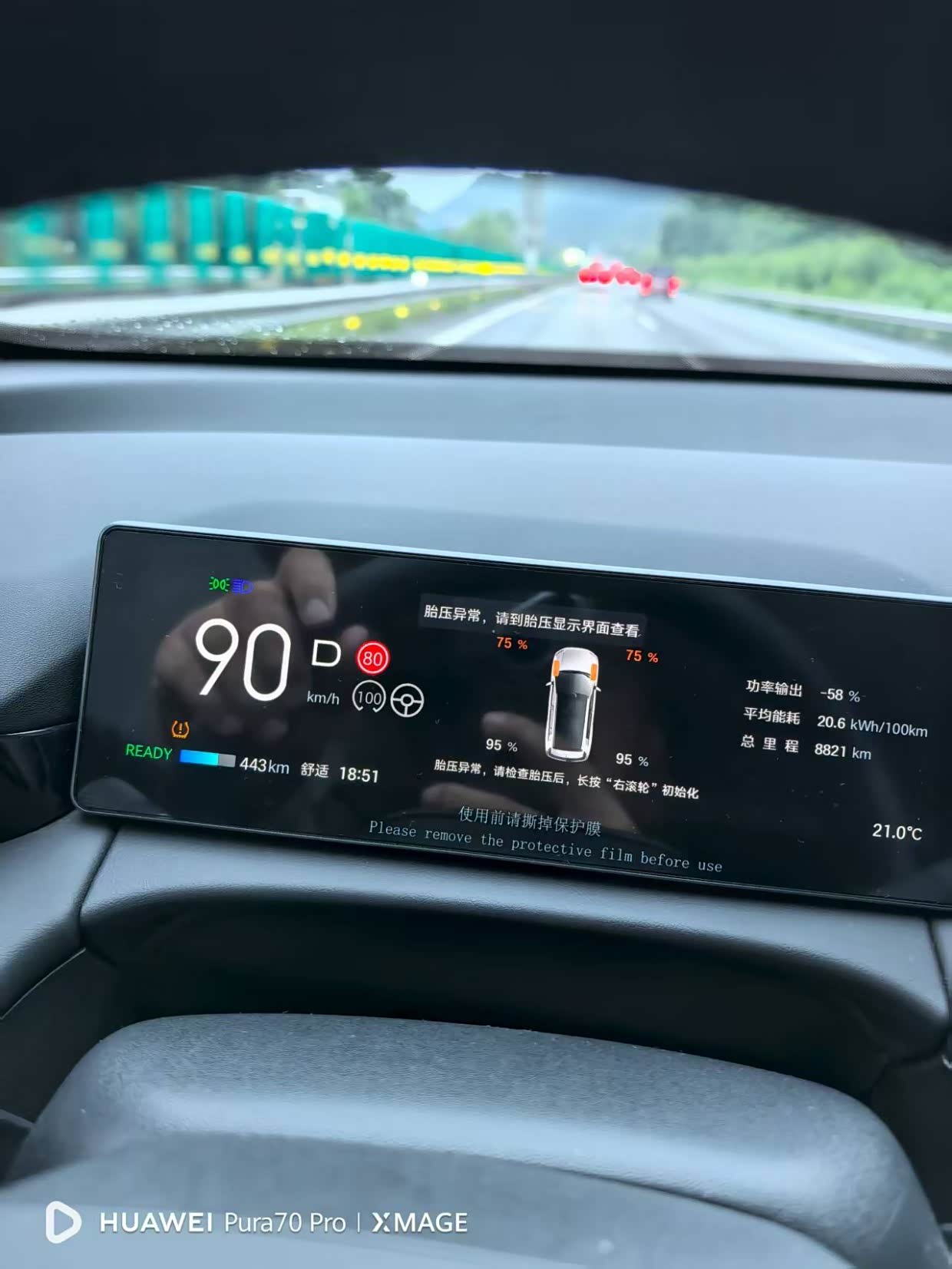

我车子胎压,提车时显示100%,也不知道胎压是多少,这几天显示胎压95%了,也不知合适不合适,大家一般的胎压在多少?
前几天在高速上,车子突然报胎压失压,赶紧就近服务区下来,幸好带着电子气泵,实际测量胎压一点问题没有,连续报了2次,一次两个前轮,一次两个后轮,都拍照记录了,这个胎压显示太不靠谱了!

埃安V的标准胎压是2.4-2.7bar,建议冷车状态下打到2.5bar比较均衡。百分比显示确实坑,95%大概相当于2.3bar左右,稍微偏低但还能开,低于90%就得补气了。夏天胎压别太低容易爆胎,车门框或者油箱盖上有具体数值贴纸可以对照。

胎压误报警感觉是通病了,遇到过一次四个胎同时百分之七十五,复位后正常
