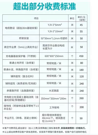

问 关于充电桩的问题 删除 推荐精华 置顶 取消置顶 关闭回复 打开回复 推荐编辑 楼主禁言 移动帖子 重置头像 操作记录 北京车友2314795 0浏览 · 2023-12-25 15:29· 发布于北京 问一下大家哦,有懂得,来帮忙分享下呢!店里面提车AION V Plus以后,充电桩都是什么时候来给装的,装充电桩还需要支付什么额外的费用吗? 举报 打开汽车之家 阅读体验更好 相关问题 更多 问新款霸王龙~~~ 0回答 问系统更新 0回答 问埃安霸王龙副驾异响 0回答 问奶爸的开学焦虑 0回答 问真实,续航多少公里 0回答 问高速上智驾无故退出! 0回答 全部回复 只看楼主 超级结巴 关禁闭 已屏蔽 app预约,一般3天内就有师傅联系上门。30米以内免费,超过30米按每米45块收费 2023-12-25 16:26 来自广西 回复 沙发 屏蔽此人 举报 删除 取消删除 禁言 重置头像 共有条对话 > 南京鑫哥 关禁闭 已屏蔽 AION V 用埃安app,私桩管理预约安装,随后会有充电桩工作人员联系您,具体车位情况,需不需要配合办理电表。只有充电桩、空开、30米之内的管线安装是免费的。以下是安装前给的消息及收费价格。 您好!群内有您的安装充电桩专属客服小管,接下来由我们来跟进您的家充桩安装,有任何疑问欢迎随时咨询。您安装权益包含的安装服务内容:1、家用充电桩7KW产品1套 (枪线为3.5米长)。2、30米内线缆材料基础安装(30米电缆线及管材实际安装长度小于套包米数的,以实际安装长度为准,差额米数不以任何形式优惠或赠送,30米以内线材规格为3*6mm²,超出规格需要升级属于增项)。3、一个漏电保护器及其安装。4、享受最多2次免费上门服务的权益(包括最多1次勘测上门及1次安装上门),请务必在师傅当天上门前提前准备好相关车架号资料原件以便现场查验。5、为您提供3年的施工质保服务。6、如安装过程中使用的线缆超出套包部分,或者涉及挖沟、开槽、打地线、穿墙打孔、防护箱等特殊施工和材料项目,我们将会根据全国统一收费标准收取相关费用。7、公司要求上门安装时候必须要现场核对车架号,麻烦提前提供行驶证原件或者汽车或者购车发票原件三选一在现场给到核实。8、您的订单自提报日起会在系统留置30天,如果未安装会自动关闭,关闭后就需要您重新下单申请的,发票日期3个月有效内及时完成安装,逾期会失效,谢谢! 2023-12-30 23:08 来自江苏 回复 板凳 屏蔽此人 举报 删除 取消删除 禁言 重置头像 共有条对话 > 还想在主楼增加内容?点击续写主楼内容 登录 参与更多互动 发表回复 打开App,查看更多评论 首 页 上一页 下一页 末 页 跳 转 取 消 还想在主楼增加内容?点击续写主楼内容 登录 参与更多互动 系统故障 发表回复 图片最多上传9张 微信好友 微信朋友圈 新浪微博 QQ好友 QQ空间 取消 相关推荐 加载中
