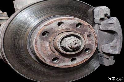

刹车为什么会异响?
晓风残月11
0浏览 · 2020-09-22 14:21
记得以前不响的

第一个就是正处于磨合期,这种情况下一般会出现在刚换完刹车片的时候,或者是刚换完刹车盘的时候,因为是新换上的零部件,再加上这两个零部件都是通过摩擦来进行工作的,在刹车的时候会产生异响,很大程度上就是因为有一方是新换上去的,所以他们俩之间没有完全达到吻合的状态,所以在制动的时候,两者进行摩擦,会产生异响现象。一般在换新零部件的情况下,磨合200公里左右就不会有异响了!
第二个就是刹车片进行了报警,由于车主驾驶技术与习惯、路况、生活地区地理环境等因素影响,更换刹车片不能简单依据里程数。因此,汽车制动系统有自己的报警系统。其中之一就是报警片报警。当刹车片的摩擦块偏薄,可能影响制动效果时,报警片与刹车盘相摩擦产生尖锐异响报警。这种情况下就要换新的摩擦片了。
第三个就是刹车片有金属硬点,半金属或少金属刹车片受金属材料成分及工艺品控的影响,可能存在部分硬度更高的金属颗粒与刹车盘相互摩擦,所以就会产生异响。这种情况下也需要换一个更好的摩擦片。
