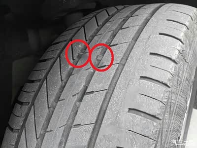

汽车轮胎的更换有很多判断标准,新轮胎过了保质期,也不会丧失使用价值,所以应综合考虑。
1、里程标准
综合路况4-5万公里。沥青平整路面5万公里,砂石崎岖路3万公里。当超过3万公里时,胎面摩擦系数小于50,如遇雨雪湿滑路面时,胎纹挤排水功能下降或丧失,摩擦系数小于15,砂石路面易爆胎。
2、技术标准:
胎纹沟槽小于1.6MM,应更换轮胎。胎纹沟槽耐磨指示标志外露,表明纹沟深度只剩下不足1.6毫米,轮胎耐磨指示标志就是花纹沟中的凸起,如果使用花纹沟所剩深度低于1.6毫米的轮胎会出现雨天牵引力和制动力会突然丧失,以及雪天可能牵引力全无。
3、时间标准 5-8年。橡胶会自然老化,软胎8年,硬胎5年.。即使放置不用,轮胎的寿命也在消耗。
4、承重负荷标准
承重轮、驱(制)动轮要经常交替更换。因为,前轮驱动磨损严重,后轮承重,侧重和磨损不同,交替使用可延长轮胎使用寿命。
5、胎面标准
胎面被扎4次以上的轮胎、胎侧被扎或者被啃坏的轮胎、胎面被扎直径超过4mm的轮胎、胎肩被扎的轮胎,出现这些情况的轮胎建议及时更换。

轮胎出现以下问题时就必须要更换轮胎了。1轮胎出现龟裂,如果发现轮胎出现龟裂,那是必须要换胎了。轮胎出现龟裂是由于橡胶老化引起的,如果出现龟裂说明轮胎已经老化非常严重了,轮胎快要“寿终正寝”了,这个时候必须更换。如果不及时更换,很有可能出现爆胎、漏气等状况,而且这个时候补胎的意义也就不大了。2补过三次以上的轮胎,然中国有一句俗话,叫做“新三年旧三年,缝缝补补又三年”,但是轮胎如果补胎超过三次了千万别硬撑,该换就得换了。毕竟补胎次数太多,肯定是轮胎受伤比较厉害了,而且这种轮胎的胎压不够稳定,甚至会出现漏气的情况,因此还是及时更换,毕竟“换胎保安全”嘛。3轮胎侧面严重划伤,轮胎的侧面是轮胎最薄弱的环节,一旦收到严重的划伤或者损伤,对于整个轮胎的影响是很大的,会有极大的安全隐患。尤其是在行驶过程中会出现胎压不稳,从而导致侧面爆胎,这样的危害极大一定要严肃对待,如果发现轮胎侧面严重受伤的话,一定要及时更换轮胎。4胎肩或胎侧磨损严重,胎肩和胎侧是日常磨损最为频繁的地方,同时也是非常容易被剐蹭的地方,如果发现剐蹭以后的轮胎损耗比较厉害,甚至连内胎、金属线都能看到了,那么这个时候就必须更换了。5胎面变形轮圈受损,胎面变形或者轮圈受损,这也意味着轮胎受到了严重的损伤,毕竟胎都不圆了还怎么开车啊?如果继续使用这样的轮胎,会导致四个轮胎不够平衡,导致抓地力的下降,直接影响制动能力,因此这个时候是必须换胎的时候了。6严重老化蜕皮,这个问题和轮胎龟裂一样,说明轮胎已经到了它的使用极限了,爆胎是随时随地可能发生的。而且轮胎严重老化会导致轮胎变硬,大大降低抓地力和摩擦力,影响车辆的制动性能,加大刹车距离,很容易发生追尾事故。7胎面花纹低于磨损标记,这个是老生常谈了,每个轮胎都有它的磨损标记,这就是提醒车主当胎面花纹低于这个标记时就要更换轮胎了。话说回来,轮胎靠什么制动?当然是花纹,花纹都没了怎么谈制动,谈不上制动怎么说安全,如果发现这样的情况别省钱了,赶快换胎吧!8轮胎鼓包,轮胎鼓包的严重性就不说了,也是分分钟爆胎的前奏,如果发现轮胎鼓包及时更换轮胎是可以保安全的。

一般轮胎使用寿命为5-7万公里,轮胎是否需要更换主要看磨损和橡胶的老化程度,轮胎上面有个磨损警戒线,如果磨损程度接近这个警戒线了则需要更换!

车辆行驶2万公里后,可以前后倒换一下轮胎,倒换到前轮的轮胎需要做一下动平衡,一般50元左右就能搞定!

宝马5系
