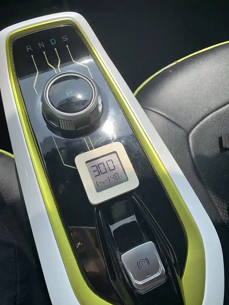

问 空调出风口温度低,夏天车内还是热,是冷媒问题吗? 删除 推荐精华 置顶 取消置顶 关闭回复 打开回复 推荐编辑 楼主禁言 移动帖子 重置头像 操作记录 大树底下乘凉 0浏览 · 2025-07-17 14:02· 发布于福建 你们空调出风口多少度啊?加完冷媒,大夏天中午太阳底下温度还是下不去,30多度还是很热,空调口15度左右,还要再去修下,4s店做事真不靠谱! 举报 打开汽车之家 阅读体验更好 相关问题 更多 问奔奔趴窝了, 0回答 问求助解惑 0回答 问暖风求助,疑似故障 0回答 问内八,前轮吃胎 0回答 问各位想求助个事 0回答 问问个内饰的事 0回答 全部回复 只看楼主 发发发8220 关禁闭 已屏蔽 开最大风 07-18 08:30 来自山东 回复 沙发 屏蔽此人 举报 删除 取消删除 禁言 重置头像 共有条对话 > jianchaguanshao 关禁闭 已屏蔽 长安CS15 出风口15度应该正常啊 07-18 19:25 回复 板凳 屏蔽此人 举报 删除 取消删除 禁言 重置头像 共有条对话 > 罗布泊木乃伊 关禁闭 已屏蔽 我车也吹一冷,还没去修 07-22 14:01 来自广东 回复 地板 屏蔽此人 举报 删除 取消删除 禁言 重置头像 共有条对话 > 修修还能开 关禁闭 已屏蔽 长安欧尚X7 PLUS 正常4-8度,高于8度自己找原因 07-23 18:03 来自河北 回复 屏蔽此人 举报 删除 取消删除 禁言 重置头像 共有条对话 > 德阳车友8989659 关禁闭 已屏蔽 长安奔奔E-Star 停在原地晒?原地晒是用法不对,按描述,至少2平方接受太阳能量的15%约400W的加热功率,机舱内温度不低于引擎盖温度,制冷效率是很低的。降不下来纯属正常。在散热器无堵塞的正常情况下,掀起引擎盖就能有很好的制冷效果,暴晒也没问题。 07-23 18:26 回复 屏蔽此人 举报 删除 取消删除 禁言 重置头像 共有条对话 > uu900安阳 关禁闭 已屏蔽 长安奔奔E-Star 这个车空调就是不太给力,我换了一个压缩机了,又换了空调压力传感器。目前感觉还行。 07-24 00:50 回复 屏蔽此人 举报 删除 取消删除 禁言 重置头像 共有条对话 > 北京车友3486147 关禁闭 已屏蔽 15度太高了,我的1.6的车温度4.2左右。 07-25 21:12 来自北京 回复 屏蔽此人 举报 删除 取消删除 禁言 重置头像 共有条对话 > 山野小花 关禁闭 已屏蔽 长安奔奔E-Star 气温30以上,冷媒压力15。气温25左右冷媒压力14。。 07-29 14:41 来自浙江 回复 屏蔽此人 举报 删除 取消删除 禁言 重置头像 共有条对话 > 执笔淡离愁 关禁闭 已屏蔽 长安奔奔E-Star 去查查 08-02 10:21 来自河北 回复 屏蔽此人 举报 删除 取消删除 禁言 重置头像 共有条对话 > 隔山de老王 关禁闭 已屏蔽 空调压缩机小,功率低就是这样 08-03 17:35 回复 屏蔽此人 举报 删除 取消删除 禁言 重置头像 共有条对话 > 重庆狂沙 关禁闭 已屏蔽 是否泄漏,冷媒压力过低。打开机舱,你摸一下空调的高压管(细管)是否比天气温度稍微高点有点热,然后低压(粗管)是否是冷的。如果冷的,那么空调系统是好的,就是氟少了,或者泄漏了。 08-05 09:48 来自重庆 回复 屏蔽此人 举报 删除 取消删除 禁言 重置头像 共有条对话 > 7955060 关禁闭 已屏蔽 雪种加多了压缩机拉缸了 08-05 17:23 来自广东 回复 屏蔽此人 举报 删除 取消删除 禁言 重置头像 共有条对话 > 牛马体制内_ 关禁闭 已屏蔽 红旗H5 这个车空调就是不太给力,我换了一个压缩机了,又换了空调压力传感器。目前感觉还行。 08-05 20:35 来自福建 回复 屏蔽此人 举报 删除 取消删除 禁言 重置头像 共有条对话 > 还想在主楼增加内容?点击续写主楼内容 登录 参与更多互动 发表回复 打开App,查看更多评论 首 页 上一页 下一页 末 页 跳 转 取 消 还想在主楼增加内容?点击续写主楼内容 登录 参与更多互动 系统故障 发表回复 图片最多上传9张 微信好友 微信朋友圈 新浪微博 QQ好友 QQ空间 取消 相关推荐 加载中
