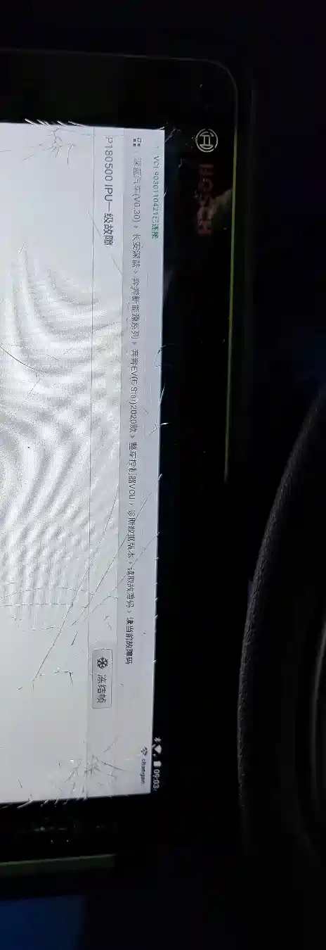

今天又又出现动力故障灯,和前三个月一样,结合上一次故障,都是长时间空调运行后出现故障灯,动力没问题,关空调,关电门,等一小会重启,故障灯消失。上次检测是压缩机缺相,说换要3000+,出保要自费,想着是不是偶然现象,就放放看,今天又出现这种情况,奔友们谁知道这是哪里的问题,难道要换压缩机?平时也经常开空调,只是没开那么长时间,也没有出现问题。怎么办?

太热长时间工作出现的问题,一要看是不是压缩机温度太高,二是看一下冷凝器风量是不是太小。
这种现象在去年气温41度时的一段800米来回的路上就有五起,有油车也有电车,都是空调故障趴窝,而且都是红绿灯前停下后就走不了了。也见过同样故障在特约售后处理就是冲洗冷凝散热器就不再出现了。

    我在之前出过动力系统故障,而且是重复启动均不能故障灯熄灭,然后不熄火拖到修理厂检查,故障码其中一个就是绝缘问题,检查后说是空调压缩机故障,然后更换压缩机,又开了2个多月,没有出现此问题了,下面继续持续观察中。
