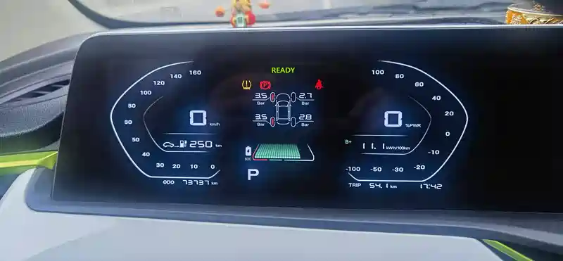

问 行驶过程中突然出现这种情况,是什么原因? 删除 推荐精华 置顶 取消置顶 关闭回复 打开回复 推荐编辑 楼主禁言 移动帖子 重置头像 操作记录 孙玉昌 0浏览 · 2025-03-20 09:58· 发布于江苏 行驶过程中突然出现这种情况,是什么原因? 举报 打开汽车之家 阅读体验更好 相关问题 更多 问这个续航正常吗 0回答 问大家能收到车辆信息不 0回答 问望高人解答。 0回答 问车停一夜掉续航? 0回答 问关于奔奔掉续航的问题 0回答 问国轩电池衰减厉害 0回答 全部回复 只看楼主 山东的小伙 关禁闭 已屏蔽 宝骏560 车辆行驶中突然出现黄色的这个胎压警示灯报警说明车辆轮胎气压偏低。一,根据图片中相关的状态是属于右前车轮轮胎气压偏低导致的胎压报警。二这种情况需要及时去维修店检查一下右前车轮的状态,如果扎钉子需要及时进行修补,这种情况大多数都是右前车轮慢漏气导致的报警。 2025-03-20 09:59 来自山东 回复 沙发 屏蔽此人 举报 删除 取消删除 禁言 重置头像 共有条对话 > 小伟杰 关禁闭 已屏蔽 雷克萨斯IS 您好,你现在仪表盘出现了这个胎压指示灯,首先观察一下轮胎气压是否正常,一般都是有一个轮的胎压偏低导致的,这边处理方法的话,建议先调整一下4个轮的轮胎气压,冬季的话,这边建议在2.2~2.4之间都是可以的,添加好之后进行跑一下自动做匹配就可以了。 2025-03-20 10:01 回复 板凳 屏蔽此人 举报 删除 取消删除 禁言 重置头像 共有条对话 > jianchaguanshao 关禁闭 已屏蔽 长安CS15 传感器可能没电了 2025-04-04 23:51 来自甘肃 回复 地板 屏蔽此人 举报 删除 取消删除 禁言 重置头像 共有条对话 > jianchaguanshao 关禁闭 已屏蔽 长安CS15 接收不到信号就会变成3.5 我之前原车轮毂修复 换的备胎 一直显示3.5 2025-04-04 23:52 来自甘肃 回复 屏蔽此人 举报 删除 取消删除 禁言 重置头像 共有条对话 > 冰凉的红心 关禁闭 已屏蔽 胎压过高 2025-04-25 15:51 来自北京 回复 屏蔽此人 举报 删除 取消删除 禁言 重置头像 共有条对话 > 还想在主楼增加内容?点击续写主楼内容 登录 参与更多互动 发表回复 打开App,查看更多评论 首 页 上一页 下一页 末 页 跳 转 取 消 还想在主楼增加内容?点击续写主楼内容 登录 参与更多互动 系统故障 发表回复 图片最多上传9张 微信好友 微信朋友圈 新浪微博 QQ好友 QQ空间 取消 相关推荐 加载中
