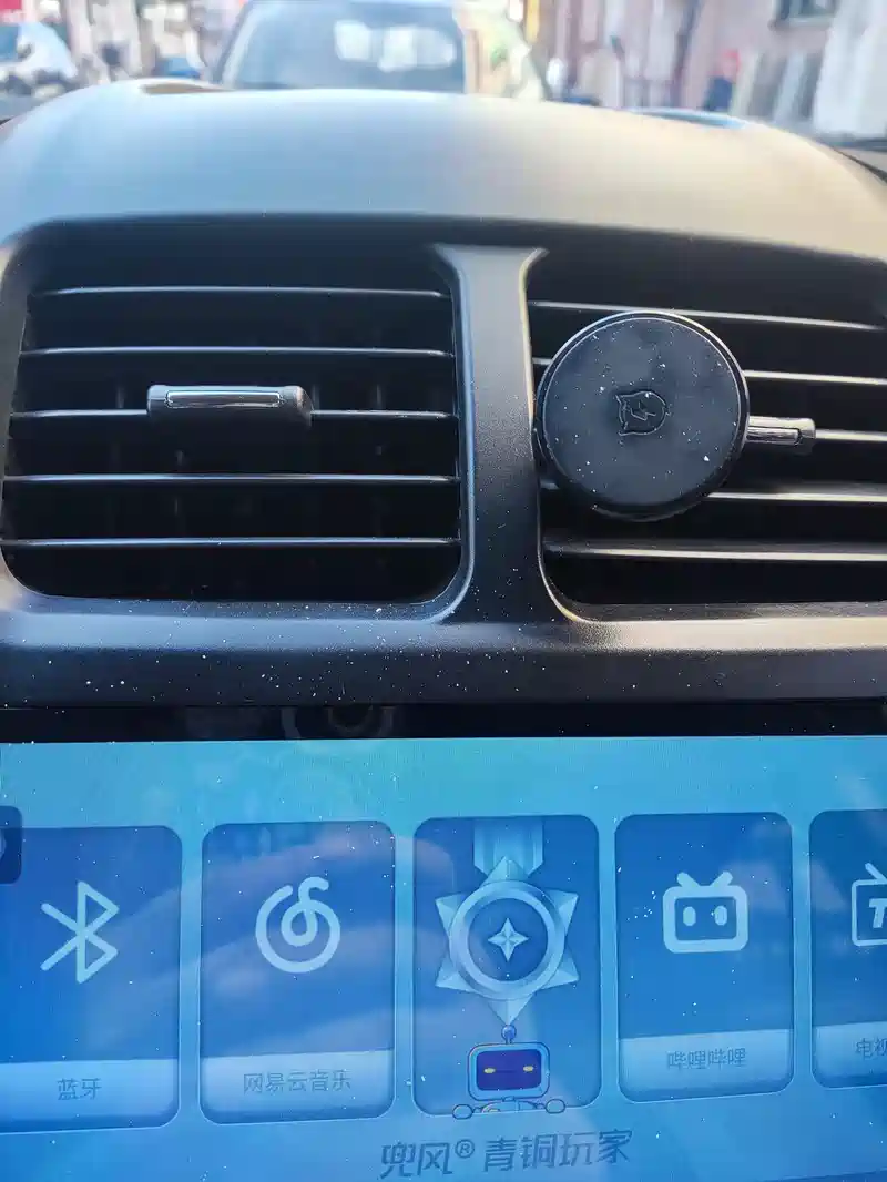

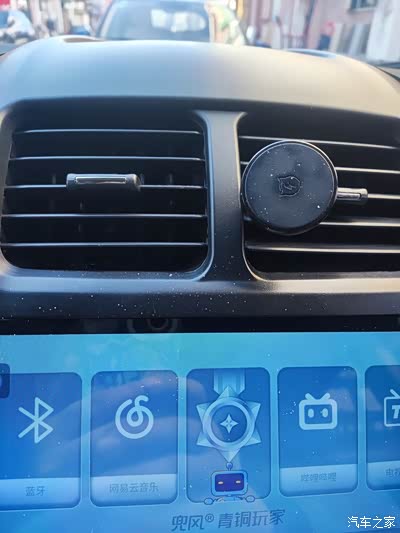

奔奔空调喷粉末,这是什么情况?有谁遇到过类似的问题吗?
临沂车友9899374
0浏览 · 2024-12-04 07:55· 发布于山东
奔奔空调喷粉末有遇到过的吗,刚发现的时候风力调最大,喷出来跟下雪一样

应该是跟BYD喷粉一个问题,空调蒸发箱的镀层掉了吹出来的,要是在质保期内就去索赔一个吧

车辆空调喷粉末一般都是蒸发箱位置相关的防锈漆脱落导致的这种现象。
首先像这种情况,建议做一下车辆空调蒸发箱的彻底清洗,做一下杀菌除臭,这样的话可以把表面相关的防锈漆全部清理干净。
其次,就是相关的空调风道,也需要做一下相关清洗,做相关空调风道清洗的费用是在200左右。

呵呵!奔奔的空调过滤就只有1张渔网!要自己买过滤芯!

指不定是车外灰尘,他没有空调滤,自己要去买一个
