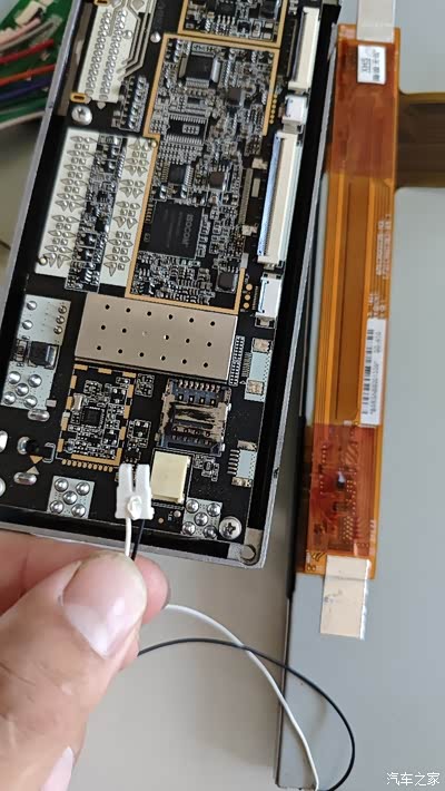

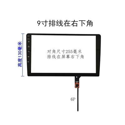

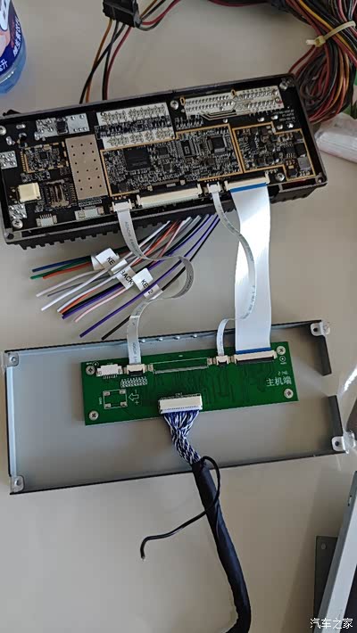

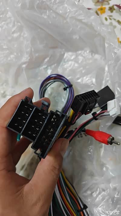

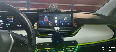

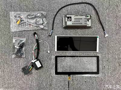

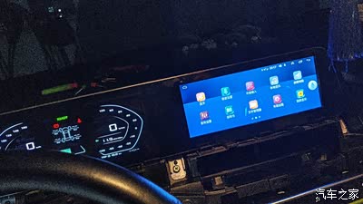

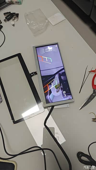

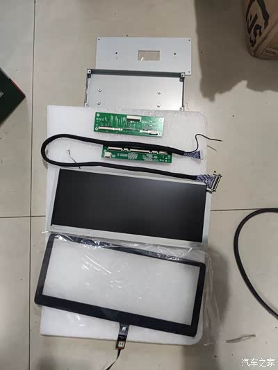

问 有车友改过屏幕没。 删除 推荐精华 置顶 取消置顶 关闭回复 打开回复 推荐编辑 楼主禁言 移动帖子 重置头像 操作记录 小强6949 0浏览 · 2024-08-03 14:25· 发布于河南 心动版的分离屏幕看着有点复杂 举报 打开汽车之家 阅读体验更好 相关问题 更多 问时间错误 0回答 问蜂鸣器的位置在哪 0回答 问你们能查到保养记录吗 0回答 问奔奔续航显示问题 0回答 问奔奔趴窝了, 0回答 问这个续航正常吗 0回答 全部回复 只看楼主 水峻忆 关禁闭 已屏蔽 我也觉得好难 2024-08-03 16:37 来自广东 回复 沙发 屏蔽此人 举报 删除 取消删除 禁言 重置头像 共有条对话 > 小强6949 楼主 关禁闭 已屏蔽 买个10寸屏幕,把旧屏幕原来主板拆掉,屏幕盖板下层的玻璃给打掉清理干净,直接把这个新屏幕贴合上去,再买个同样的接口的触摸屏直接贴在原车大屏幕盖板上 2024-08-04 01:07 来自河南 回复 板凳 举报 删除 取消删除 禁言 重置头像 共有条对话 > 小强6949 楼主 关禁闭 已屏蔽 ,不知道这些动手能力强的车友是怎么搞的, 2024-08-04 01:08 来自河南 回复 地板 举报 删除 取消删除 禁言 重置头像 共有条对话 > 小强6949 楼主 关禁闭 已屏蔽 2024-08-06 11:20 来自河南 回复 举报 删除 取消删除 禁言 重置头像 共有条对话 > 印象5558 关禁闭 已屏蔽 为什么不直接买心悦 2024-08-06 21:33 来自江苏 回复 屏蔽此人 举报 删除 取消删除 禁言 重置头像 共有条对话 > 小强6949 楼主 关禁闭 已屏蔽 加上协议盒应该500多块钱成本, 2024-08-06 23:09 来自河南 回复 举报 删除 取消删除 禁言 重置头像 共有条对话 > 小强6949 楼主 关禁闭 已屏蔽 自己买的主板,和液晶屏,触摸屏,分体式, 2024-08-12 00:15 来自河南 回复 举报 删除 取消删除 禁言 重置头像 共有条对话 > 小强6949 楼主 关禁闭 已屏蔽 协议盒, 2024-08-12 00:16 来自河南 回复 举报 删除 取消删除 禁言 重置头像 共有条对话 > 小强6949 楼主 关禁闭 已屏蔽 经过刷机,刷屏参,终于完事了,原来主板分辨率是1048✖️600的 新买的屏幕是1280✖️480,装上以后只显示上半截 2024-08-12 00:18 来自河南 回复 举报 删除 取消删除 禁言 重置头像 共有条对话 > 之家车友0988433 关禁闭 已屏蔽 666 2024-08-13 21:58 来自河南 回复 屏蔽此人 举报 删除 取消删除 禁言 重置头像 共有条对话 > 小强6949 楼主 关禁闭 已屏蔽 2024-08-18 23:34 来自河南 回复 举报 删除 取消删除 禁言 重置头像 共有条对话 > 飘移一族0129 关禁闭 已屏蔽 长安奔奔E-Star 已经买了深圳的改装屏,不想折腾了,用上carplay和DAP,也挺好的 2024-08-20 00:04 来自河南 回复 屏蔽此人 举报 删除 取消删除 禁言 重置头像 共有条对话 > 开地铁到西藏 关禁闭 已屏蔽 科莱威CLEVER 大佬,喝可乐 2024-08-21 23:00 来自广西 回复 屏蔽此人 举报 删除 取消删除 禁言 重置头像 共有条对话 > 该改改 关禁闭 已屏蔽 动手能力强 2024-08-23 13:59 来自福建 回复 屏蔽此人 举报 删除 取消删除 禁言 重置头像 共有条对话 > 我_特慢 关禁闭 已屏蔽 标致307 直接贴外面也不是不能用 2024-08-25 23:10 来自重庆 回复 屏蔽此人 举报 删除 取消删除 禁言 重置头像 共有条对话 > 小强6949 楼主 关禁闭 已屏蔽 欧迪的协议盒,收音机天线是没有给供电的,还需要自己短接,图上是我短接测试的。 买欧迪协议盒盒的要注意了,在闲鱼上卖闲鱼盒的啥也不懂,也不跟我说怎么接。 2024-08-26 12:56 来自河南 回复 举报 删除 取消删除 禁言 重置头像 共有条对话 > 小强6949 楼主 关禁闭 已屏蔽 花150买的顶棚拉手也装上去了。 2024-08-26 12:56 来自河南 回复 举报 删除 取消删除 禁言 重置头像 共有条对话 > 小强6949 楼主 关禁闭 已屏蔽 欧迪的协议盒 方控也没有供电。 还需要把标红的那根线跟黑线短接。不然没有办法方向盘控制学习。 2024-08-26 12:57 来自河南 回复 举报 删除 取消删除 禁言 重置头像 共有条对话 > 唐宋元明清F 关禁闭 已屏蔽 风云2 我早改过了了,主仪表出问题了,后面索赔了一个全新低配的,现在没改了 2024-09-07 22:21 来自浙江 回复 屏蔽此人 举报 删除 取消删除 禁言 重置头像 共有条对话 > 唐宋元明清F 关禁闭 已屏蔽 风云2 我找改过了,有弊端 2024-09-13 22:18 来自浙江 回复 屏蔽此人 举报 删除 取消删除 禁言 重置头像 共有条对话 > 还想在主楼增加内容?点击续写主楼内容 登录 参与更多互动 发表回复 打开App,查看更多评论 首 页 上一页 下一页 末 页 跳 转 取 消 还想在主楼增加内容?点击续写主楼内容 登录 参与更多互动 系统故障 发表回复 图片最多上传9张 微信好友 微信朋友圈 新浪微博 QQ好友 QQ空间 取消 相关推荐 加载中
