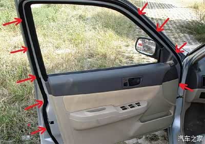

请问车门漏风的问题怎么处理?加装密封条是否有帮助?

先来看车门铰链的情况,虽然说车门铰链有一定的受力能力,一般情况下不容易变形损坏。但是,在日常使用中,还是有些车主因为种种原因导致车门铰链变形而影响车门密封性能。当我们感觉到车门有显著漏风现象时,就可以自己先检查一下车门闭合后贴合度,来判断是不是铰链变形了。虽然车门关好了,但是门边明显贴合不好,突出来或者凹进去一块,就可以判断是车门铰链变形导致的闭合不严。这个时候如果是动手能力强的车主,自己就可以找来扳手自己调整铰链位置。但是一般的话还是建议去维修店让修车师傅进行操作,毕竟他们经常接触这些,弄起来快一点。
再来看密封条的问题,车门密封条主要用于车门的固定、防尘及密封,一般都是橡胶制品。在日常使用中因为诸多原因或者保养不当,会造成橡胶提前老化。老化的橡胶就会开裂变硬,影响车门密封性。这个时候我们只要对车门密封条进行仔细检查,找出已经老化破损的密封条,并进行更换。更换密封条最好去4S进行,因为每种车型的车门造型都是不一样的,4S那专车专用的密封条和原车车门匹配更好,换上以后贴合度更好,密封性能也会更好。即使不去4S店,也应该选择一些比较大的密封条厂商的产品。毕竟我们更换密封条是想提高密封性能的,如果更换的密封条开模精度不够的话,跟车门贴合度不够,反而会影响车门密封性。这个时候我们只要对车门密封条进行仔细检查,找出已经老化破损的密封条,并进行更换。
更换密封条最好去4S进行,因为每种车型的车门造型都是不一样的,4S那专车专用的密封条和原车车门匹配更好,换上以后贴合度更好,密封性能也会更好。即使不去4S店,也应该选择一些比较大的密封条厂商的产品。毕竟我们更换密封条是想提高密封性能的,如果更换的密封条开模精度不够的话,跟车门贴合度不够,反而会影响车门密封性。所以,如果遇到车门漏风的情况不要着急,自己仔细检查一下,找到漏风原因,再进行相应的处理,一般就能杜绝漏风现象。

如果是车门漏风的话,这个建议检查一下原车的密封条。这个如果出问题了,直接更换原车密封条是最好的,额外添加不见得更好。

漏风现象主要与车门密封条有关。
另外,还要检查线束经过的地方是否密封不良;关车门的声音可能与门锁和锁柱调整不当有关,门锁块位置调整不当会导致关门声音异常,或是出现不易开关的现象。可以到汽配城内加装车门密封条。

很多车友是增加门上的密封条,或者将原来的密封条换成更宽大的。据说效果不错,只是关门不好关,可能要打开车窗关门,然后用车钥匙关窗。

车门漏风的现象一般轻微的是不建议去处理的,这个多少是会有点的,加装密封胶条是可以改善一点的。

车门漏风的话一般是车门版上面的按键之类的地方漏风的r,这个一般是由于线路管道之类的风吹进来的,一般没有什么太好的办法呀。
