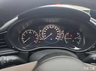

跑了6.1万公里了,最近出现三、四次这个制动系统报警。去4S店查电脑系统也没查出啥原因,修车小哥给消掉2次,可前几天又报出来了。但放一天再重新启动又没有了,不知道车友们的爱车出现过这种情况没?

制动系统出现故障确实很重要,会让你焦虑,如果确实没有问题,需要他们确认,如果发生危险他们要承担的。

你这情况我觉得是刹车传感器接触不好或者刹车油不太稳。先换个刹车油,看看传感器插头。要是还这样,还是去4S店看看吧

马自达CX-30间歇性制动报警问题,这通常是制动液液位处于传感器临界点或传感器/线路接触不良导致的偶发故障。建议在冷车状态下首先检查制动液液位是否充足;若液位正常,则需专业技师重点排查相关传感器的线路与接头。鉴于4S店多次未能解决,可以尝试在报警灯再次亮起时立即联系并前往检查,以便在故障发生时捕捉有效数据,这是定位此类间歇性问题的关键。

刹车油液位问题:车辆行驶6.1万公里后,刹车片会有一定程度的磨损,这会导致刹车油液位下降。当液位降到一定程度时,制动系统警报灯就会亮起。建议检查刹车油壶内的液位,如果液位低于最低刻度线,需要添加同型号的刹车油。

刹车油在5万多公里保养的时候换过了,去4S店看过,刹车油没问题。

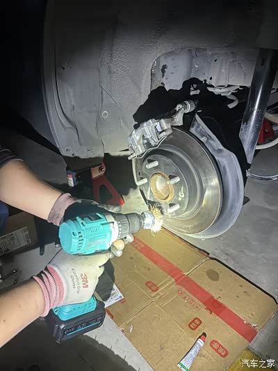

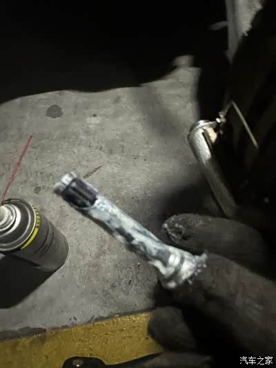

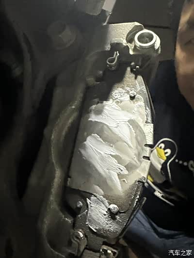

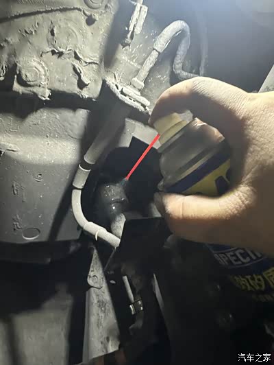

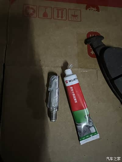

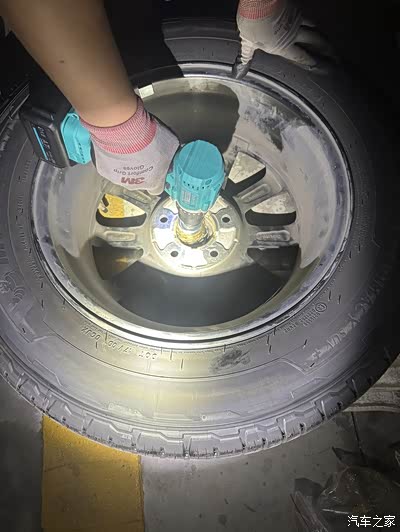

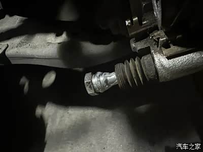

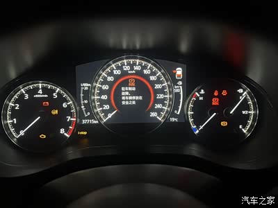

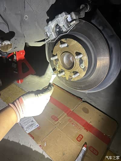

你这算啥,我之前直接抱死走不了,老天念顾,这问题是第二天准备出门时,在家里车库发生的,当时走不了了,只能车休息人走,随后赶紧在淘宝下单买了导向销润滑剂、wd-40、防黏合剂、消音剂,3天后到货刚好赶上周末,在车库花了4个小时,把4个轮刹车拆卸保养,弄好电瓶负极断电5分钟,再接上,尝试几次刹车解锁和拉起正常了。
你这种情况我建议你把刹车系统做个保养,导向销短时间卡住不回位,传感器监测到也会告警。
