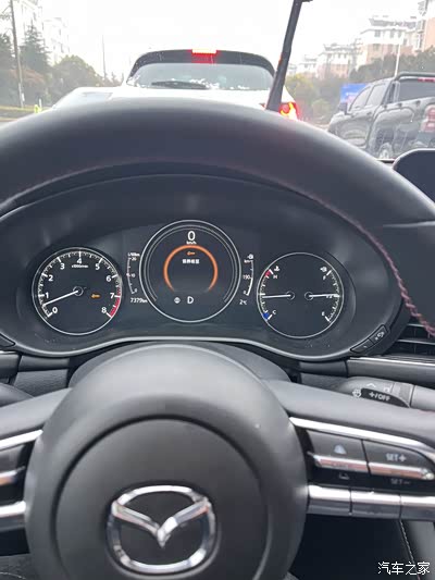

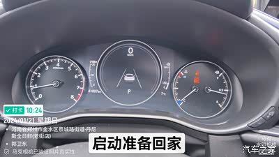

开了一个小时没开暖风内循环是图一水温,暖风26度一开就成图二
烟雨任萍生
0浏览 · 2024-01-20 10:34
开了一个小时没开暖风内循环是图一水温,暖风26度一开就成图二水温,节温器坏了吗?换节温器能解决问题吗?

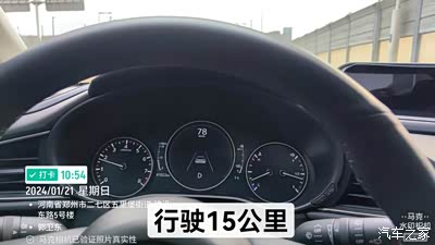

正常! 暖风水箱(里面的冷却液温度本来就低)突然进行循环 把大循环的水温降低了,开个两三公里指针就会上来的。如果长时间不升温再考虑节温器故障。

跟你情况差不多 发动后暖风一直21度开着 水温只在过蓝色刻度上一小格 然后关掉暖风低速跟车时水温就会升上去 直至达到正常,然后再开暖风就会降到图一跟你一样,后面就升的很慢,昨天特意观察的,苏州的气温在7度左右主要是暖风21度也挺热的。也不知道这节温器是好是坏,去4s店就说正常。无语。油耗跟你一样。
