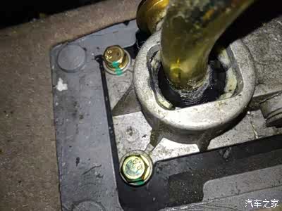

5008,SC63的变速箱。
好像从去年开始慢慢的这情况越来越严重,到后来干脆就挂不上了,只要打着火停下来或行驶中停下来,一档就会被什么东西顶住一样,怎么推也推不上去,如果用手稍微用点力往上拍,有时候会嘎嘣一下拍上去,但是如果挂到二档以后,再往一档推就很顺利,这是哪儿坏了吗?

我记得好像是档位拨叉间隙问题,这个维修不麻烦,一般出现在时间长的手动挡车上,找个高手帮你调整一下吧

                问题光听描述真的很难判断故障原因,质保期内有问题可以去4S店申请免费处理解决或更换,过了质保期找个靠谱修理厂排查解决,以免影响你的正常用车!

我的也是一样,换挡机构里边的白色胶套磨损了,造成旷量变大,所以挡杆松松垮垮,唉,懒得修!暂时不算影响使用

千斤顶高后轮,松手刹挂挡……好挂的的离合问题。拉住手刹再试……车底看离合拨叉最小20毫米活动间隙。确认之后再排查其它
