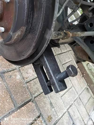

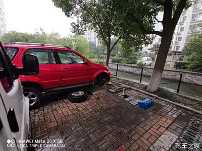

众泰T200
刚换完,大至是,拆轴头大螺母销钉、大螺母,拆下支臂球头销钉、球头,拆方向机球头销钉、球头,拆刹车卡钳,拆ABS线,拆羊脚,抽出轴头轴,大锤把轴头打出、切割残留在轴头上的轴承内圈,松卡簧,上压轴机把旧轴承压出,清理干净,回装!
2021-08-03 19:28 回复
苏州阿松 关禁闭 已屏蔽
众泰T200
哈哈,照片少了点。
