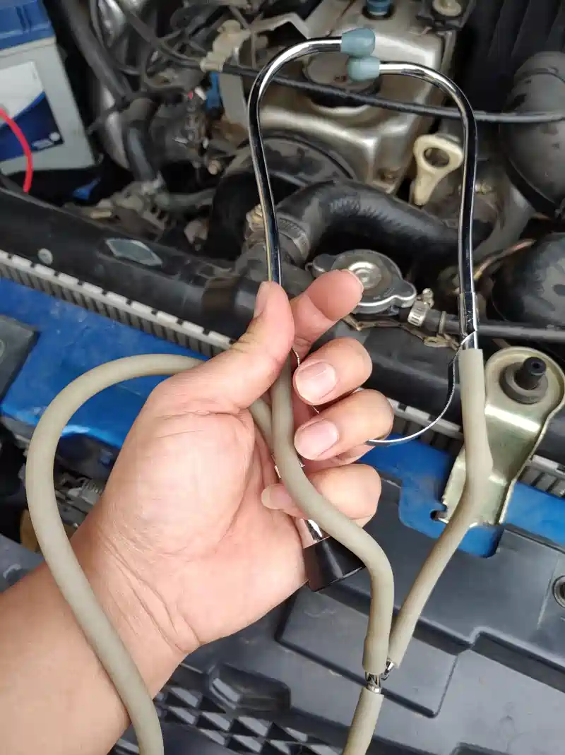

最近发现异响,类似咔嚓咔嚓的声音。刚开始以为是助力泵问题,换了新油问题还在,过了几天声音越来越大。今天无意间发现一个神器,用它发现了问题所在。
主角登场,启动发动机,会动的地方都认真听听
听到转向助力泵这里,声音特别大,基本可以确定是转向助力泵的问题。立马下单更换,随便在买两桶博世ATF300,一起更换
