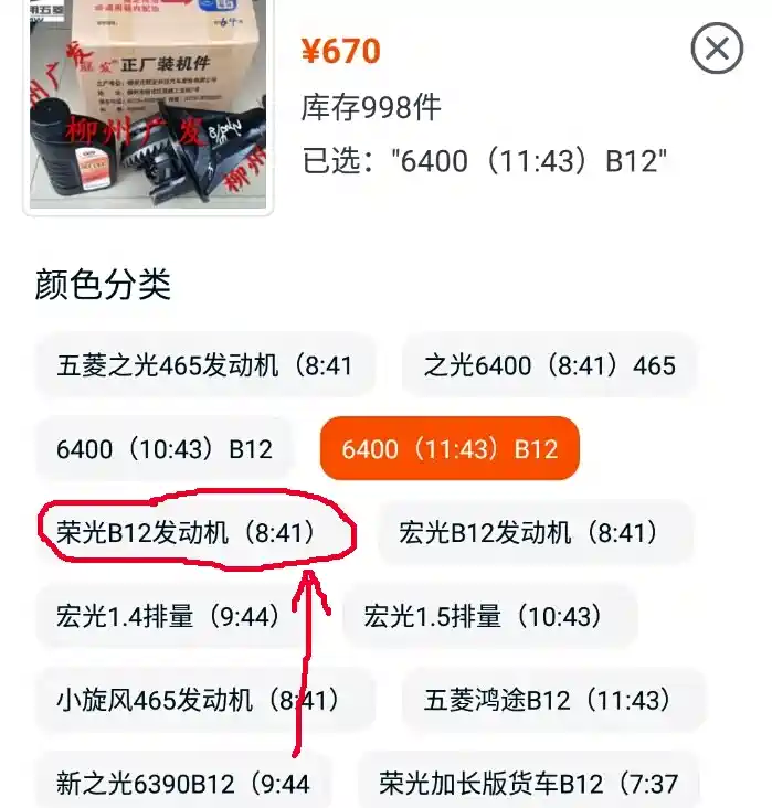

这几天一直在为1.3+11:43后桥的车起步无力折腾。
看坛子里有朋友说建安桥能基本无损安装荣光8:41和之光6400b12的11:43都直接无损安装。
突发奇想是不是可以吧手头的三上东改三上建换8:41一步到位?反正从来也不上高速。

11:43速比 3.9 8:41速比5.125 速度会慢很多,我的建安桥原车10:43,2000转5档,是60,换这个速比,估计得2500转才能到60,照这个速比,拉货可以
