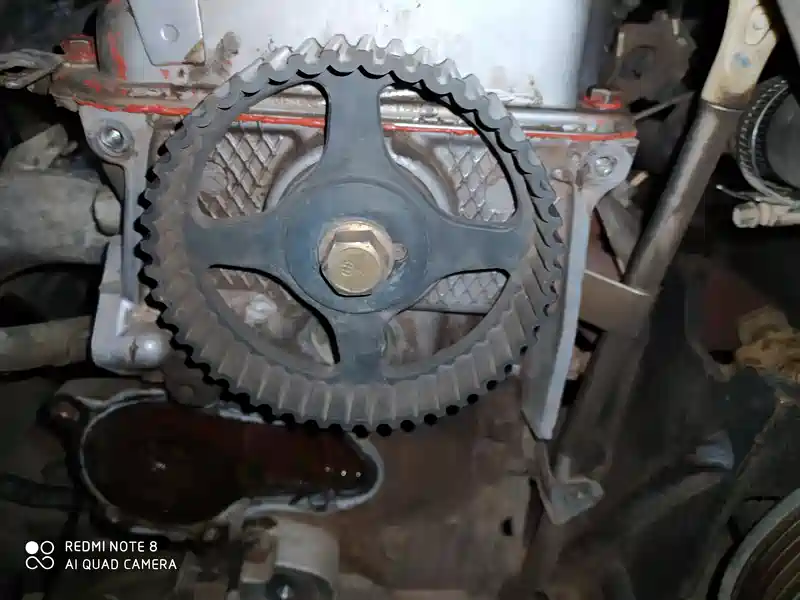

傍晚拆下来的正时皮带后,正时呢?卸掉之后是这个样子的!
没有转动,手是转不动的。大家赶紧帮忙找找豁口在哪呢?
这是下边的曲轴轮,这也太厉害了吧1
拆下来的水泵不错不过安装嘛,不漏水。
拆下来的18年七月份的马牌皮带无裂缝,顺便保养了一下。
问题1 我没有在凸轮轴齿轮上找到豁口,猜测更换过皮带轮!这种情况下可以直接转动凸轮轴皮带轮和曲轴轮吗?不会顶气门杆是吗?
问题2发动机安装的时候有装错的可能吗?概率很小吧。

找到了 虚惊一场! 这样就剩下拆卸节气门了!哈哈哈
2020-11-05 20:45 回复
200顿 楼主 关禁闭 已屏蔽
我以为原车主把那个轮换掉了呢
2020-11-05 20:46 回复
200顿 楼主 关禁闭 已屏蔽
干才想是不是原车主换掉了?过去卸掉 再找,真是骑着驴找驴,谁会说自己眼瞎,怪就怪天色太暗啦

皮带 不是要转对了 正时才卸吗?
