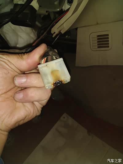

问 阿特求助,动力转向压力开关输入故障,啥意思 删除 推荐精华 置顶 取消置顶 关闭回复 打开回复 推荐编辑 楼主禁言 移动帖子 重置头像 操作记录 aa5mq61z 0浏览 · 2020-10-15 12:53 钥匙拧到那个位置车车都没电,但有时正常 举报 打开汽车之家 阅读体验更好 相关问题 更多 问寻找天津车友6697 0回答 问众泰5008疑难杂症 0回答 问小TT打不着火 0回答 全部回复 只看楼主 人生勤能补拙 关禁闭 已屏蔽 这个都不好说,你是哪里去检查出来的故障码啊,这个是不是钥匙开关总成的故障,可以考虑换一个试试 2020-10-15 13:00 回复 沙发 屏蔽此人 举报 删除 取消删除 禁言 重置头像 共有条对话 > aa5mq61z 楼主 关禁闭 已屏蔽 自己按的OBD报警 2020-10-15 14:04 回复 板凳 举报 删除 取消删除 禁言 重置头像 共有条对话 > 氺景页 关禁闭 已屏蔽 点火白头吧😄 2020-10-15 16:48 回复 地板 屏蔽此人 举报 删除 取消删除 禁言 重置头像 共有条对话 > aa5mq61z 楼主 关禁闭 已屏蔽 问题找到了,是这个连锁头的接头的问题,不知这是咋烧的,但这个接头咋换呢 2020-10-15 17:37 回复 举报 删除 取消删除 禁言 重置头像 共有条对话 > 阿特拉斯 关禁闭 已屏蔽 众泰2008 家家112 2020/10/15 17:37:54 发表在 4楼 问题找到了,是这个连锁头的接头的问题,不知这是咋烧的,但这个接头咋换呢某宝有这个插头,没有继电器保护的后遗症 2020-10-16 07:49 回复 屏蔽此人 举报 删除 取消删除 禁言 重置头像 共有条对话 > 还想在主楼增加内容?点击续写主楼内容 登录 参与更多互动 发表回复 打开App,查看更多评论 首 页 上一页 下一页 末 页 跳 转 取 消 还想在主楼增加内容?点击续写主楼内容 登录 参与更多互动 系统故障 发表回复 图片最多上传9张 微信好友 微信朋友圈 新浪微博 QQ好友 QQ空间 取消 相关推荐 加载中
