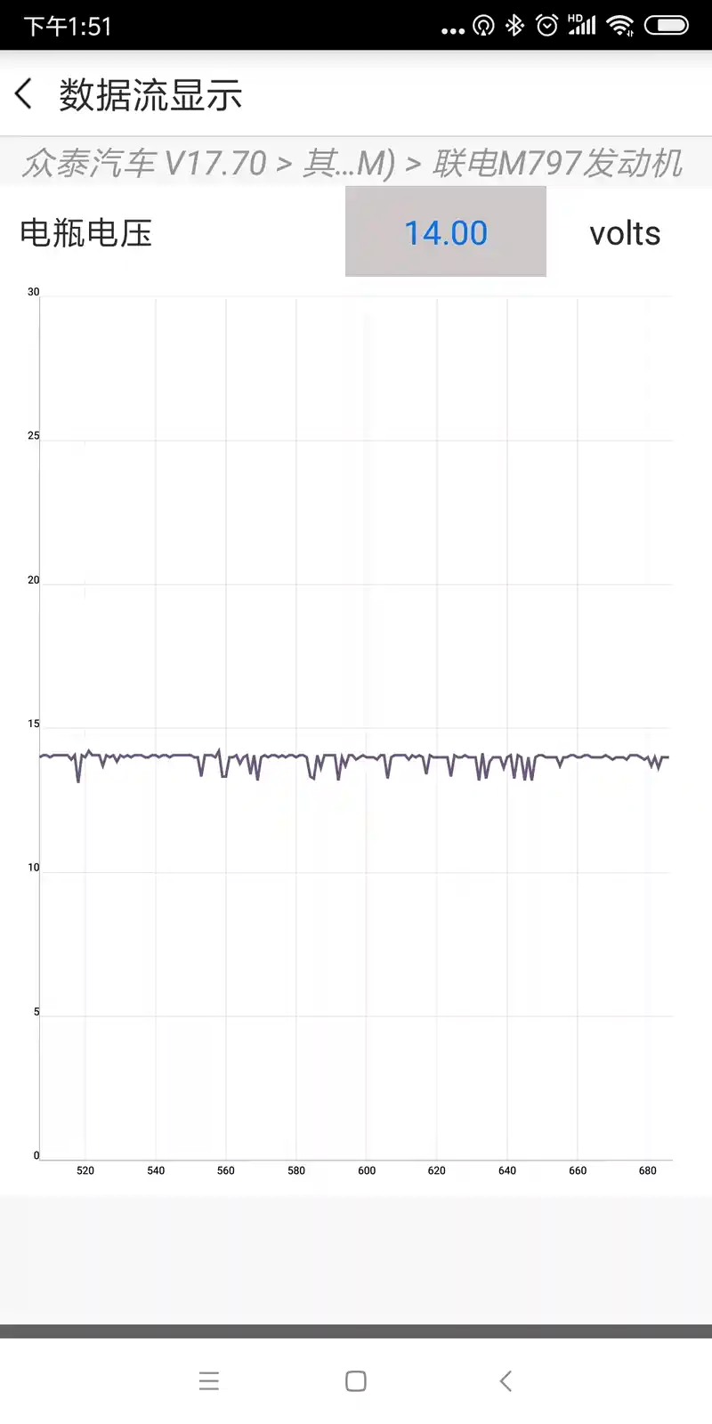

问 OBD测试电压不稳是什么问题 删除 推荐精华 置顶 取消置顶 关闭回复 打开回复 推荐编辑 楼主禁言 移动帖子 重置头像 操作记录 大学耗子 0浏览 · 2019-03-18 13:57 发电机试过3台,问题依旧!拔掉CD等用电设备也一样,找不到原因了!阿特帮忙诊断一下谢谢! 举报 打开汽车之家 阅读体验更好 相关问题 更多 问众泰5008疑难杂症 0回答 问求解救 0回答 问小TT打不着火 0回答 问众泰2008无法挂档 0回答 优质解答 阿特拉斯 关禁闭 已屏蔽 众泰2008 大学耗子 2019/03/18 16:25:21 发表在 地板 加装了接地线防火墙一根,发电机一根,发动机一根!没解决问题,10平方纯铜的接地线1发电机整流单元2分隔法查找干扰源(断保险) 2019-03-18 21:40 回复 屏蔽此人 举报 删除 取消删除 禁言 重置头像 共有条对话 > 全部回复 只看楼主 加菲叔 关禁闭 已屏蔽 中华骏捷FRV 这波形,不正常吗?又不是稳恒电源,要求别太高了。 2019-03-18 14:30 回复 沙发 屏蔽此人 举报 删除 取消删除 禁言 重置头像 共有条对话 > 阿特拉斯 关禁闭 已屏蔽 众泰2008 GND,接地线 2019-03-18 14:55 回复 板凳 屏蔽此人 举报 删除 取消删除 禁言 重置头像 共有条对话 > 大学耗子 楼主 关禁闭 已屏蔽 五菱宏光 阿特拉斯 2019/03/18 14:55:02 发表在 板凳 GND,接地线加装了接地线防火墙一根,发电机一根,发动机一根!没解决问题,10平方纯铜的接地线 2019-03-18 16:25 回复 地板 举报 删除 取消删除 禁言 重置头像 共有条对话 > 加菲叔 关禁闭 已屏蔽 中华骏捷FRV 大学耗子 2019/03/18 16:25:21 发表在 地板 加装了接地线防火墙一根,发电机一根,发动机一根!没解决问题,10平方纯铜的接地线用obd测你那辆风云二,波形不是这样? 2019-03-18 21:09 回复 屏蔽此人 举报 删除 取消删除 禁言 重置头像 共有条对话 > 阿特拉斯 关禁闭 已屏蔽 众泰2008 大学耗子 2019/03/18 16:25:21 发表在 地板 加装了接地线防火墙一根,发电机一根,发动机一根!没解决问题,10平方纯铜的接地线1发电机整流单元2分隔法查找干扰源(断保险) 2019-03-18 21:40 回复 屏蔽此人 举报 删除 取消删除 禁言 重置头像 共有条对话 > 大学耗子 楼主 关禁闭 已屏蔽 五菱宏光 阿特拉斯 2019/03/18 21:40:32 发表在 5楼 1发电机整流单元2分隔法查找干扰源(断保险)断开发电机还是电压有波动,11.3V-12.5V之间,看来跟发电机没关系,应该是有干扰源,只能一个一个拔保险试了! 2019-03-19 17:32 回复 举报 删除 取消删除 禁言 重置头像 共有条对话 > 阿特拉斯 关禁闭 已屏蔽 众泰2008 大学耗子 2019/03/19 17:32:19 发表在 6楼 断开发电机还是电压有波动,11.3V-12.5V之间,看来跟发电机没关系,应该是有干扰源,只能一个一个拔保险试了!必杀技都给你了。。。。。你害想咋滴 2019-03-19 19:08 回复 屏蔽此人 举报 删除 取消删除 禁言 重置头像 共有条对话 > 加菲叔 关禁闭 已屏蔽 中华骏捷FRV 大学耗子 2019/03/19 17:32:19 发表在 6楼 断开发电机还是电压有波动,11.3V-12.5V之间,看来跟发电机没关系,应该是有干扰源,只能一个一个拔保险试了!如果别的车是一条直线,你这车再考虑有什么问题。如果别的车也都这样,就这样吧。 2019-03-19 19:35 回复 屏蔽此人 举报 删除 取消删除 禁言 重置头像 共有条对话 > 大学耗子 楼主 关禁闭 已屏蔽 五菱宏光 加菲叔 2019/03/19 19:35:19 发表在 8楼 如果别的车是一条直线,你这车再考虑有什么问题。如果别的车也都这样,就这样吧。车友的5008测过有微弱波动,在0.2V以内,我的电压波动超过1V,现在就怕电压不稳会造成电喷系统紊乱! 2019-03-19 23:43 回复 举报 删除 取消删除 禁言 重置头像 共有条对话 > 加菲叔 关禁闭 已屏蔽 中华骏捷FRV 大学耗子 2019/03/19 23:43:05 发表在 9楼 车友的5008测过有微弱波动,在0.2V以内,我的电压波动超过1V,现在就怕电压不稳会造成电喷系统紊乱!电喷系统主芯片工作在5V,执行部件才工作在全电压。主芯片有稳压措施,程序上不会紊乱,执行部件适应电压范围很宽,你大可不必杞人忧天。你把这个波动,理解成稳压电源的纹波,心里就踏实了。 2019-03-20 09:10 回复 屏蔽此人 举报 删除 取消删除 禁言 重置头像 共有条对话 > 大学耗子 楼主 关禁闭 已屏蔽 五菱宏光 最后确定点火头故障,螺丝拆下来点火头就散架了!可以用四分五裂来形容还好发现得早没廖路上 2019-03-27 17:27 回复 举报 删除 取消删除 禁言 重置头像 共有条对话 > Jazz_Fit 关禁闭 已屏蔽 大学耗子 2019/03/27 17:27:25 发表在 11楼 最后确定点火头故障,螺丝拆下来点火头就散架了!可以用四分五裂来形容还好发现得早没廖路上请问点火头是什么?我的情况也一样 2020-10-02 12:37 回复 屏蔽此人 举报 删除 取消删除 禁言 重置头像 共有条对话 > 还想在主楼增加内容?点击续写主楼内容 登录 参与更多互动 发表回复 打开App,查看更多评论 首 页 上一页 下一页 末 页 跳 转 取 消 还想在主楼增加内容?点击续写主楼内容 登录 参与更多互动 系统故障 发表回复 图片最多上传9张 微信好友 微信朋友圈 新浪微博 QQ好友 QQ空间 取消 相关推荐 加载中
