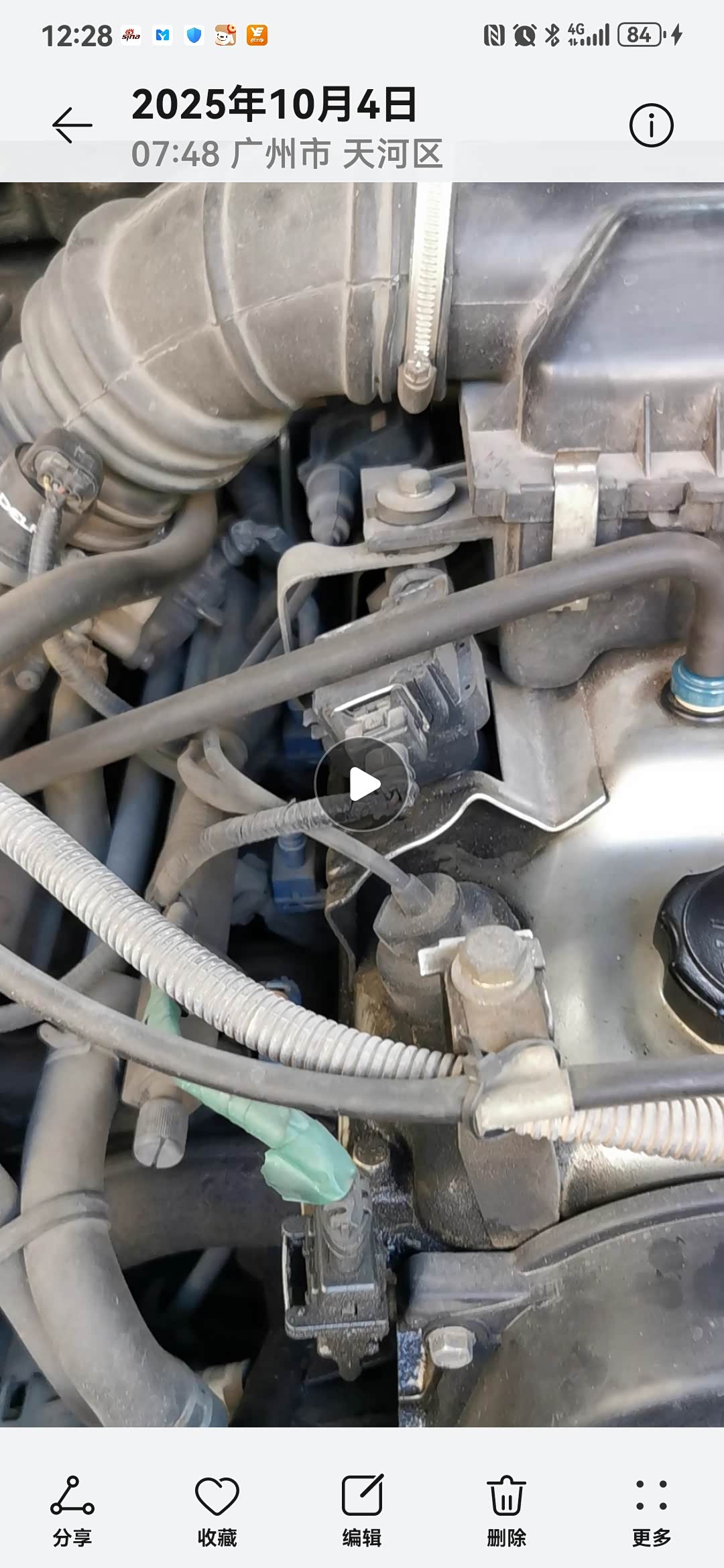

2012款的5008,最近机仓内频繁出现翁翁声异响,很奇怪的是初启动时没有异响,行驶十多公里就异响起来了,停车怠速测听,又不像是皮带与皮带轮的异响,(为什么上传不了视频声音),真听不出哪里的问题,请教坛子各路大神老友有知道的或遇到的请指点解答下,问题在哪❓怎样处理?拜托了!

我觉得是发电机轴承或者空调压缩机出问题了,跑起来温度一高就响。你找个修车的听听,要是轴承坏了换个轴承,压缩机有问题就修修,花不了多少钱。

标致5008机舱异响的常见问题。行驶后发动机升温,底座老化的轴承间隙会因热胀更明显,进而发出嗡嗡声,怠速时声音可能不突出易被忽略。处理方式很简单,拆开检查底座轴承,磨损严重的话更换轴承即可,无需换整个底座,能节省成本。

    热车后才有的嗡嗡声先查发电机和助力泵轴承,拿长螺丝刀顶在耳朵上听更准。要是随着转速变声音大小,可能是排气管隔热板共振或某个轮子轴承问题,把车升起来空转轮子试试。
