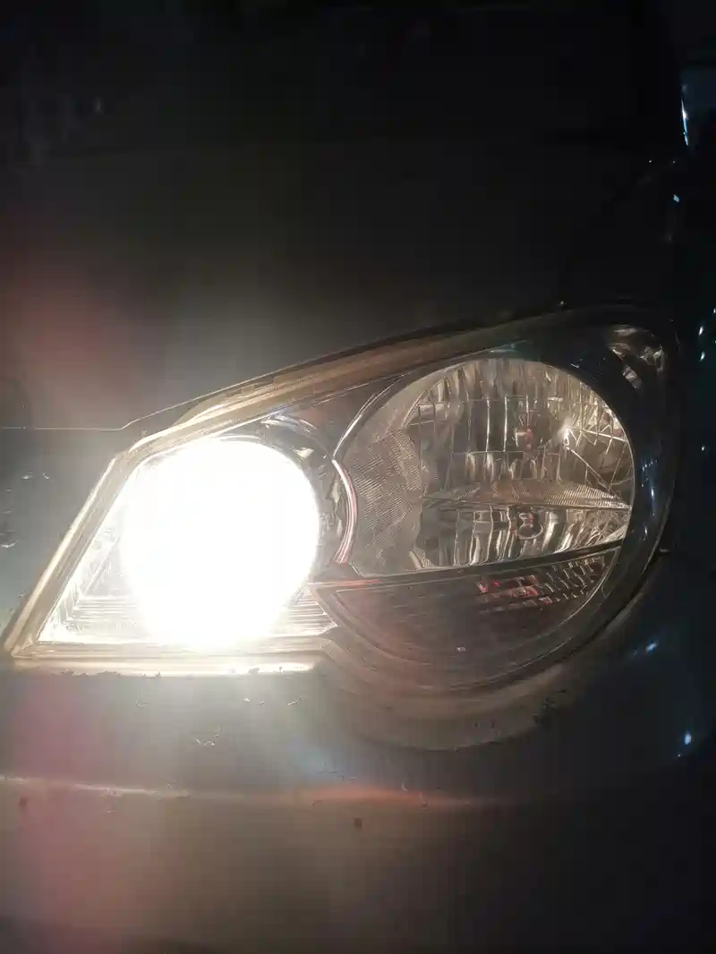

问 5008前左近光灯坏掉 删除 推荐精华 置顶 取消置顶 关闭回复 打开回复 推荐编辑 楼主禁言 移动帖子 重置头像 操作记录 冷风飘飞 0浏览 · 2025-04-23 09:40· 发布于天津 求助坛友能否自己更换?有无难度,另外近光灯泡💡型号?谢谢! 举报 打开汽车之家 阅读体验更好 相关问题 更多 问求解救 0回答 问小TT打不着火 0回答 问众泰2008无法挂档 0回答 问众泰5008疑难杂症 0回答 全部回复 只看楼主 杨FleXRay 关禁闭 已屏蔽 宝骏730 众泰这款车近光灯灯泡损坏的话,可以进行这个自己更换购买这个H 7的灯泡就可以了,然后打开发动机机盖看到大灯后面这个防尘盖进行这个顺时针旋转一下,把这个防尘盖拆下来,就可以看到大灯固定的卡扣了把卡扣进行松动一下,大灯灯泡拿出来进行更换一下灯泡就可以了 2025-04-23 09:50 来自浙江 回复 沙发 屏蔽此人 举报 删除 取消删除 禁言 重置头像 共有条对话 > 还想在主楼增加内容?点击续写主楼内容 登录 参与更多互动 发表回复 打开App,查看更多评论 首 页 上一页 下一页 末 页 跳 转 取 消 还想在主楼增加内容?点击续写主楼内容 登录 参与更多互动 系统故障 发表回复 图片最多上传9张 微信好友 微信朋友圈 新浪微博 QQ好友 QQ空间 取消 相关推荐 加载中
