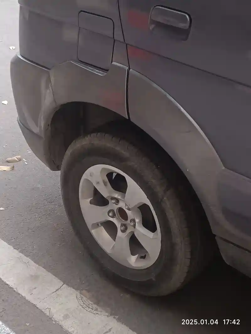

问 右边轮子阻力大,轴承缺油?半轴怎么拆? 删除 推荐精华 置顶 取消置顶 关闭回复 打开回复 推荐编辑 楼主禁言 移动帖子 重置头像 操作记录 雨众M1H3 0浏览 · 2025-01-04 17:44· 发布于广东 右边轮子空转阻力很大,感觉是轴承没有润滑了,半轴要怎么拆 举报 打开汽车之家 阅读体验更好 相关问题 更多 问众泰2008无法挂档 0回答 问众泰5008疑难杂症 0回答 问求解救 0回答 问小TT打不着火 0回答 全部回复 只看楼主 小伟杰 关禁闭 已屏蔽 雷克萨斯IS 这个车这种后驱的半轴拆装的话是比较麻烦的,建议你到修理厂去进行拆装,这个首先得把轮胎拆了,然后把刹车片这些取掉之后再把轮胎装在半轴上面,然后使用榔头敲轮胎,这样子半轴就可以拿出来了。 2025-01-04 17:47 来自贵州 回复 沙发 屏蔽此人 举报 删除 取消删除 禁言 重置头像 共有条对话 > 阿特疯了 关禁闭 已屏蔽 空转阻力大关半轴什么事?1刹车不回位2刹鼓变形。排除完这些剩下的3半轴轴承挂4半轴弯曲5内部差速器齿轮及其组件异常。自己排查是否整圈发卡还是半圈发卡。有动手能力的自己有时间有工具有雅兴的阿特负责教 2025-01-05 22:53 来自广东 回复 板凳 屏蔽此人 举报 删除 取消删除 禁言 重置头像 共有条对话 > 还想在主楼增加内容?点击续写主楼内容 登录 参与更多互动 发表回复 打开App,查看更多评论 首 页 上一页 下一页 末 页 跳 转 取 消 还想在主楼增加内容?点击续写主楼内容 登录 参与更多互动 系统故障 发表回复 图片最多上传9张 微信好友 微信朋友圈 新浪微博 QQ好友 QQ空间 取消 相关推荐 加载中
