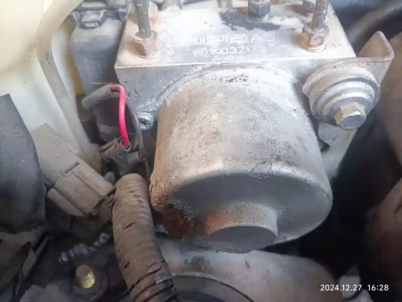

问 5008 ABS泵电脑问题,换了怠速马达后油耗飙升,这是怎么回事? 删除 推荐精华 置顶 取消置顶 关闭回复 打开回复 推荐编辑 楼主禁言 移动帖子 重置头像 操作记录 雨众M1H3 0浏览 · 2024-12-27 16:32· 发布于广东 大神们帮看看5008的abs泵电脑进不来系统仪表亮abs灯,不知道为什么换了怠速马达油耗来到1公里1元高得吓人 举报 打开汽车之家 阅读体验更好 相关问题 更多 问众泰2008无法挂档 0回答 问众泰5008疑难杂症 0回答 问求解救 0回答 问小TT打不着火 0回答 全部回复 只看楼主 壹路順风 关禁闭 已屏蔽 需要用诊断电脑读取进气的数据。如果燃油修正的数据明显的偏低就是节气门或者氧传感器的问题。在读取氧传感器的数据,如果一直不变化,就更换氧传感器。 2024-12-27 16:37 来自广东 回复 沙发 屏蔽此人 举报 删除 取消删除 禁言 重置头像 共有条对话 > 修理工老张 关禁闭 已屏蔽 秦L 像这个车型,如果ab s泵灯点亮而且无法通讯的话,首先要检查一下abs的供电以及通讯线路是否正常。如果没有问题,那么说明abs泵坏掉了。如果更换怠速阀的话,这个是需要重新匹配的,不然的话发动机的怠速就会偏高,这样的话油耗就要比原来高一些。 2024-12-27 16:37 来自山东 回复 板凳 屏蔽此人 举报 删除 取消删除 禁言 重置头像 共有条对话 > 隆乐 关禁闭 已屏蔽 瑞虎 ABS泵电脑进不去系统且亮灯,可能是线路接触不良、传感器故障或泵本身有问题,得检查线路和传感器。油耗高可能是怠速马达没调好或有故障,也可能是节气门脏了,去汽修店让师傅好好检查下。 2024-12-27 17:16 来自河北 回复 地板 屏蔽此人 举报 删除 取消删除 禁言 重置头像 共有条对话 > 还想在主楼增加内容?点击续写主楼内容 登录 参与更多互动 发表回复 打开App,查看更多评论 首 页 上一页 下一页 末 页 跳 转 取 消 还想在主楼增加内容?点击续写主楼内容 登录 参与更多互动 系统故障 发表回复 图片最多上传9张 微信好友 微信朋友圈 新浪微博 QQ好友 QQ空间 取消 相关推荐 加载中
