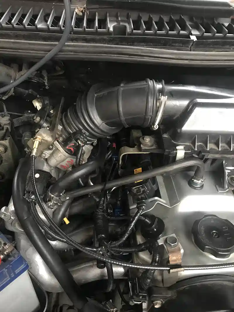

车子经过十多天的琢磨,特主任、天津车友等大神们的耐心指导。终于是组装清洗完毕,原来的发动机发抖是自己把缸线接错了造成的。1、4缸共用一根点火线圈。2、3缸共用一根点火线圈。天津车友指正后,改正了错误现在发动机轻微抖动,(这个不应该是点火线圈老化或者漏电引起的了吧?因为自己更换了所有的点火线圈和分缸线了。这个问题应该可以排除)。现在的疑问是这个轻微的抖动除了机脚胶方向,还有什么地方会引起发动机轻微抖动呢?发动机自身原因?油泥比较重?排气歧管积碳或者漏气?以前车主根本不爱护车辆。还有就是能听见发动机轻快的怠速声的同时也有点微微的噗噗声或者突突声,这个生意不大比较小。这是正常的吗?如果不正常那么是什么原因呢?需要从哪方面入手呢?望大神们给与解答科普!视频在6---8秒的时候就能比较明显的能到轻微的噗噗声或者突突声!

1.检测一下进气是否有漏气 2.测油压看油压是否能保持住 3.测缸压看看每个缸的压力 4.火花塞是否用错 4. 排气被压是否过大
有泵如果没拆开过最好拆看看一下滤网堵了也会影响供油,汽油滤有没有更换?工作平顺俩俩气缸进气汽油雾化进入压缩点火向下另外俩俩重复,如果有一组或者有一个缸汽油雾化不好或者点火不好都会引起震动。

翻了一下你以前帖子的文字,提到第一缸喷油嘴目视喷油量小

漏气和缸压自己没有工具无法测量!油泵是整备车辆的时候更换了新的正厂油泵了,汽油滤芯也是更换了。火花塞以前修理上给我整备的是NGK的铱金火花塞,特主任指出后自己又更换成了镍合金的原来的NGK5E11了。喷油嘴是拆下来清洗干净了,只是打火测试时发现1号喷油嘴喷油量有些偏小。开开看,如果觉得还是轻微抖动就换一个喷油嘴试试。谢谢大家解答。

排气被压如何测量呢?
