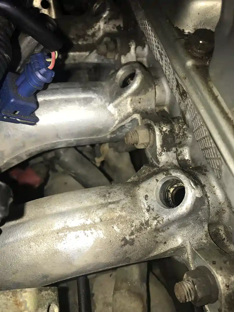

终于把这个反人类的喷油嘴处的水管都拆下了!发现这个2号水管和3号水管的口子都烂了!里面锈迹斑斑!前任的车主肯定不爱惜车辆!加了自来水!购买回来时都洗了几遍!现在打开还是锈蚀太多!干脆全部给他换了!但是发现进气歧管下面的螺丝又是个反人类的安装方法!只能是上升降机从下面拆螺丝了吗?如果是这样的话,自己就搞不定了!大神们还有其他的好办法吗?

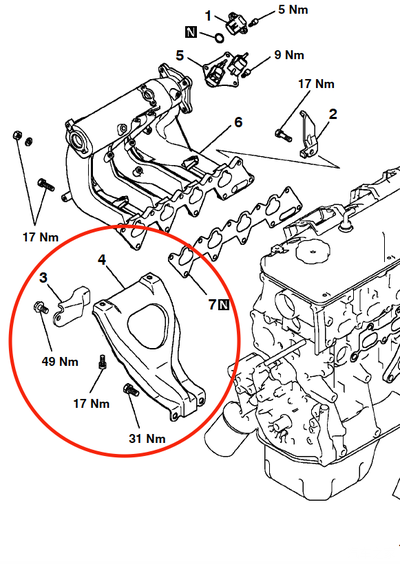

下边支架拆下来上边才能拿下来。

看来只有上举升机了!这个自己就搞不定了!谢谢热心的车友们!
