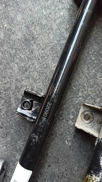

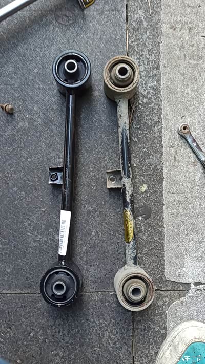

猛加油车身往左偏,收油车身往右偏
刚登儿
0浏览 · 2023-06-24 14:47· 发布于四川
咋回事
优质解答
玩车小白 关禁闭 已屏蔽

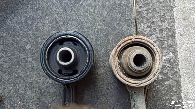

看看后拉臂的胶套是不是挂了
2023-06-24 16:32 来自河南 回复
路生668 关禁闭 已屏蔽
宏光MINIEV
发动机转动方向的离心力
2023-06-25 07:49 来自山东 回复
洮孒伴條街 关禁闭 已屏蔽

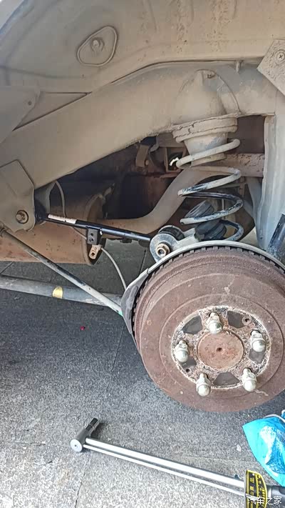

后接杆胶套换下就好了
2023-09-03 13:36 来自浙江 回复
我家小333333 关禁闭 已屏蔽
V3菱悦
后拖臂胶套坏了,我的才换
2023-09-05 22:37 来自贵州 回复
西幺小日乌安阮 关禁闭 已屏蔽
貌似我今天才买回来的5008也是这个问题,80速度以上 加油门 车头就晃一下,收油也晃一下。
2023-09-07 00:37 来自贵州 回复
lsy7698 关禁闭 已屏蔽
换胶套就好了
