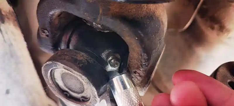

问 十字轴加黄油 删除 推荐精华 置顶 取消置顶 关闭回复 打开回复 推荐编辑 楼主禁言 移动帖子 重置头像 操作记录 新新哥哥 0浏览 · 2023-04-17 14:29· 发布于河北 用了可以加黄油的十字轴,到是加油嘴那里空间太小配套的工具加不进去,有什么办法吗? 举报 打开汽车之家 阅读体验更好 相关问题 更多 问小TT打不着火 0回答 问各位大佬求指教 0回答 问寻找天津车友6697 0回答 问众泰5008疑难杂症 0回答 全部回复 只看楼主 阿特拉斯 关禁闭 已屏蔽 众泰2008 那个十字节,整个拆下来也就六个螺丝的事。四个15的扭矩80不放心打螺纹胶,吊架17的也是80。这个螺丝不能过扭,内部螺母焊接的不好处理。2黄油嘴卸了换尖头黄油嘴3打磨换个嘴 2023-04-17 20:25 来自广东 回复 沙发 屏蔽此人 举报 删除 取消删除 禁言 重置头像 共有条对话 > 还想在主楼增加内容?点击续写主楼内容 登录 参与更多互动 发表回复 打开App,查看更多评论 首 页 上一页 下一页 末 页 跳 转 取 消 还想在主楼增加内容?点击续写主楼内容 登录 参与更多互动 系统故障 发表回复 图片最多上传9张 微信好友 微信朋友圈 新浪微博 QQ好友 QQ空间 取消 相关推荐 加载中
