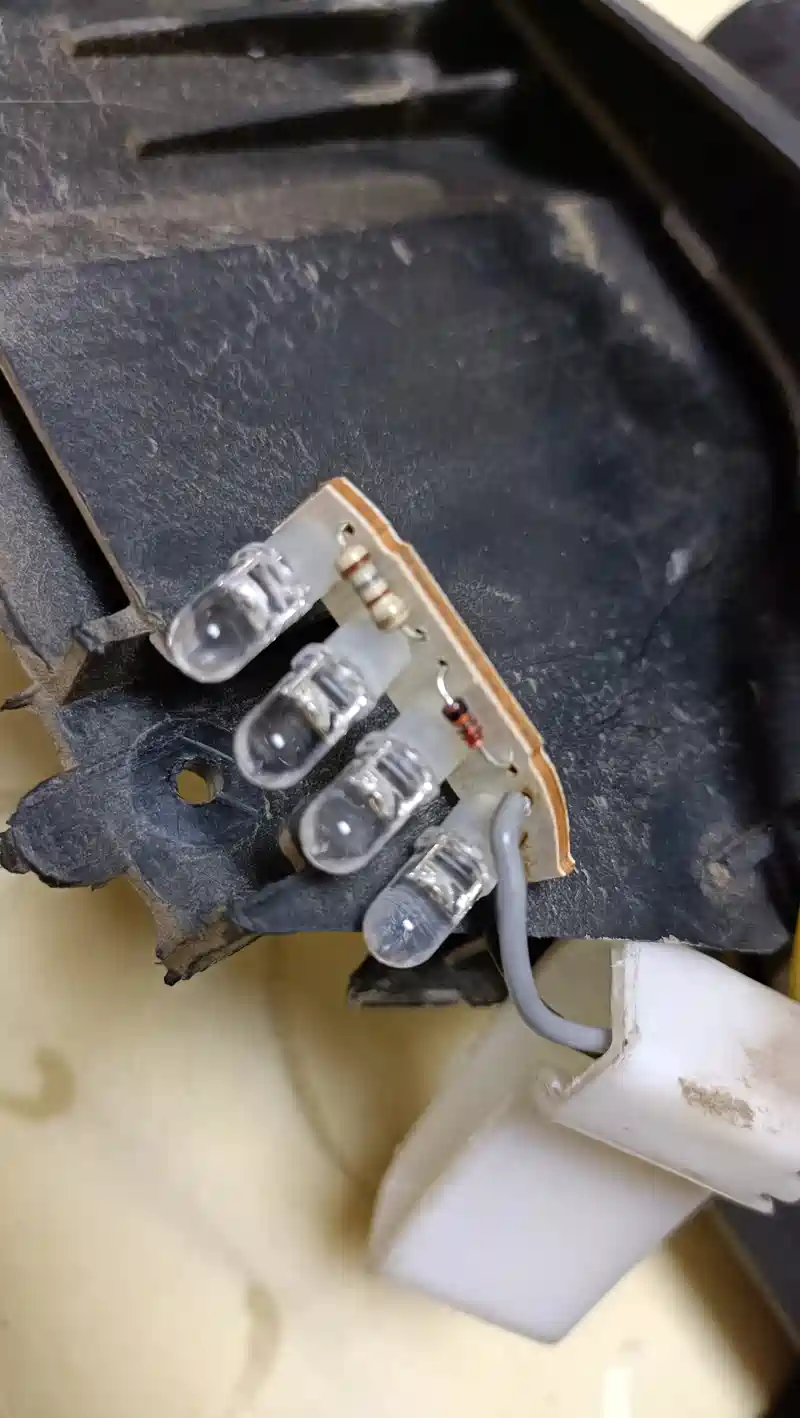

求问,反光镜转向灯电路板上的两个电阻,谁知道是多少欧姆的?手里没万用表。

拍的啥玩意?没看清,自己对。想改耐用的找我
拿常用的四色环电阻举例。
前两个色环正常读数。比如 棕黑金金 棕黑就是 10
黑,棕,红,橙,黄,绿,蓝,紫,灰,白, 金, 银
0, 1, 2, 3, 4, 5, 6, 7, 8, 9,± 5%,±10%
倒数第二环,表示10的幂数。棕黑金金 倒数第二环的金就是10的-1次幂就是0.1
0, 1, 2, 3, 4, 5, 6, 7, 8, 9, -1, -2
最后一位,表示误差。

色环是什么颜色的

换个屁,买个12伏的黄色led换上,安逸得很
