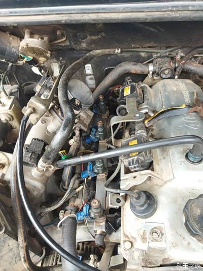

长期燃油修正是负-14左右!火花塞新的!进气压力传感器刚刚洗过!发动机我自己修的!应该没问题气门间隙没问题进气0.14排气0.19.气门研磨过了!油封原厂活塞环新换的!缸垫是钢的不是石棉垫!现在怀疑高压包有问题(高压线没有破损应该不会漏电)但是不想买太多没用的东西!有什么办法能检查出来是哪里的问题吗?排气支管铁垫子新的应该不会漏气!

刚刚拆下来清洗剂清洗一下!没有发现有漏油滴油现象!昨晚我换了一个怠速马达(拆车件),用手堵节气门怠速孔车辆会熄火!证明不漏气!我把油轨前面的放气螺丝扭松用管子单独接着油相当于给油路泄压看看是不是油路压力太大,结果还是负的没有效果,现在洗洗喷油嘴看看吧油轨不好拆
!怠速还是高短期燃油修正负25左右!三元没有裂痕!后氧传感器电流稳定!前氧传感器长短期修正一直负越来越多!不行我看看调换一下前够氧气传感器看看怎么样!

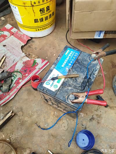

喷油嘴无滴漏雾化良好!我把前后氧传感器对调了一下!还是前氧传感器长短期修正!负十几传感器我用草酸泡过了,浸泡一个小时左右用清水冲洗!中途用别的别的氧传感器报故障码!氧气传感器无动作!没法还是换回来接着用
