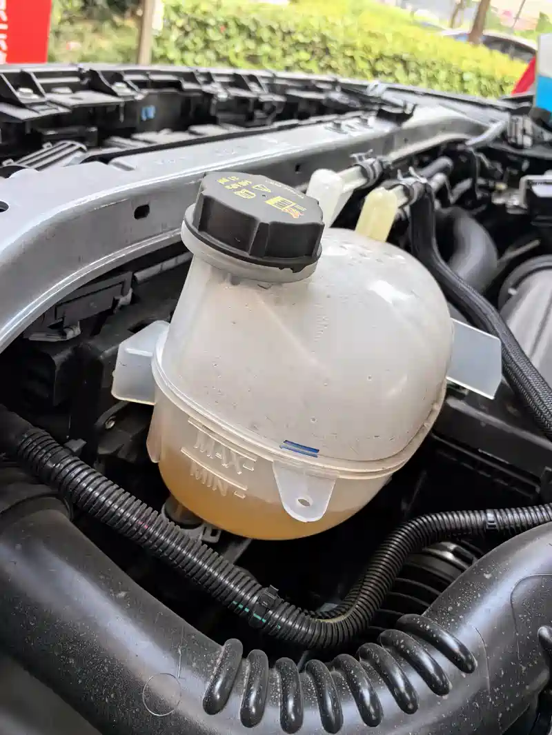

防冻液减少得是不是太快了?24款钛金,2万公里时发现防冻液低于最低刻度。加到中位线后,过了2周、跑了500㎞长途高速后发现刻度又接近最低刻度了。以前开的其他品牌的车,防冻液消耗似乎没这么快。各位车友也是这个状态么?不知道是否正常。

你这车防冻液消耗明显偏快,不太正常。正常车慢慢挥发,不会短短两周跑五百公里就掉大半。先看管路、水箱有没有渗水痕迹,探险者水泵、水管接头容易微漏。别光补液,抽空去4S全面查漏,防止缺液高温伤发动机。

这种情况明显不正常,建议楼主及时前往修理店检修。一般来说车辆的防冻液跑个5~6万公里消耗一小部分,楼主才跑500公里就快见底了,说明冷却液系统存在渗漏的情况,尽快前往专业的修理店寻找漏点,及时修复这个安全漏洞。

快两年了,暂无问题。前面蒙迪欧十年,没换过每次都是保养时小师傅们看到少了就加点加点的,大概加了三五次吧。

如果管不漏的话,有极低的概率是漏进发动机,短期不会有问题,长期必拉缸,如果是质保期内拆开看下,抓紧索赔。

不正常!快去保养检修,这车老款的发动机有因为导购胶套老化的问题,防冻液跑进发动机燃烧室的问题!不信自己去查。。。
