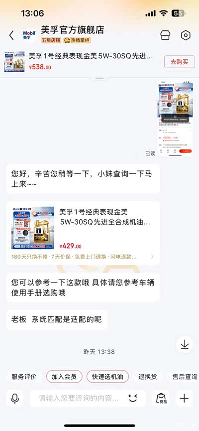

京东美孚官方旗舰店选择我的车型,选择机油,系统提示和车型不匹配的问题。把车架号发给客服咨询,客服回复说是匹配的。
