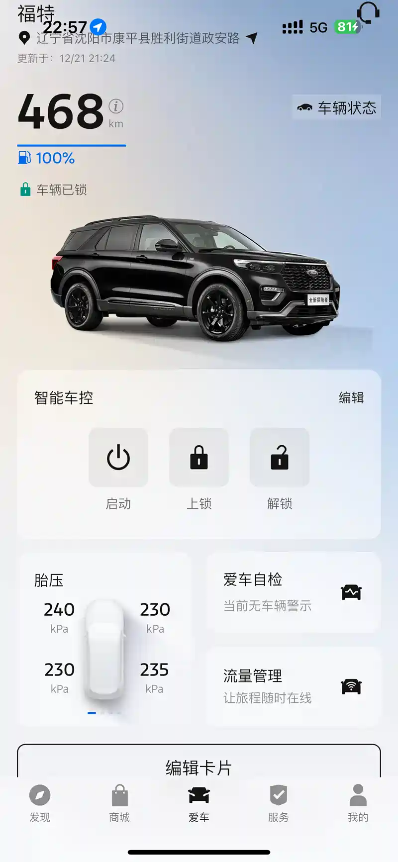

火花塞多少公里换,换什么样的?求告知

你这满油显示里程怎么这么少?纯市区用车?
2025-12-24 09:05 来自山东 回复

探险者
老乡兄弟油脚不轻,是猛汉风格!
