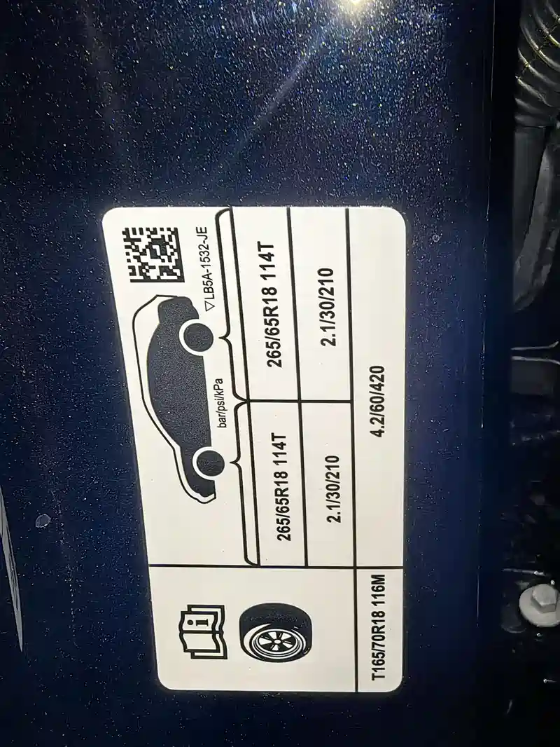

昆仑巅峰版胎压到底按什么做? 删除 取消推荐 置顶 取消置顶 关闭回复 打开回复 推荐编辑 楼主禁言 移动帖子 重置头像 操作记录 探得无厌 0浏览 · 2025-12-03 05:23· 发布于北京 车门处要求2.1,论坛里都说2.4。可是其他车型没有这么低的吧,且都是按车标上要求做。所以,到底听谁的呢?而且,探险者为什么这么标注呢?请教探家前辈 举报 打开汽车之家 阅读体验更好 相关问题 更多 问换轮胎,求推荐 0回答 问油耗突然变高 0回答 问异响 0回答 问加装挡泥板,效果图 0回答 问福特探险者召回 0回答 问探险者电瓶问题 0回答 全部回复 只看楼主 cntjck 关禁闭 已屏蔽 小蚂蚁 原厂这个胎压建议是按照原厂配套的轮胎设计的,而且胎压为标示的2.1bar的时候,乘坐会较为舒适,如果讲胎压打的高一些,比如2.4,则胎噪会稍大一点,轮胎较硬也会稍微降低乘坐舒适感,但是会相对省油一些且轮胎使用寿命也会稍微延长一些,所以具体胎压打到多少要看自己的侧重点来选择了。 2025-12-03 06:14 来自天津 回复 沙发 屏蔽此人 举报 删除 取消删除 禁言 重置头像 共有条对话 > cntjck 关禁闭 已屏蔽 小蚂蚁 原厂这个胎压建议是按照原厂配套的轮胎设计的,而且胎压为标示的2.1bar的时候,乘坐会较为舒适,如果讲胎压打的高一些,比如2.4,则胎噪会稍大一点,轮胎较硬也会稍微降低乘坐舒适感,但是会相对省油一些且轮胎使用寿命也会稍微延长一些,所以具体胎压打到多少要看自己的侧重点来选择了。 2025-12-03 06:14 来自天津 回复 沙发 屏蔽此人 举报 删除 取消删除 禁言 重置头像 共有条对话 > fengmuge 关禁闭 已屏蔽 科鲁兹 正常2.4,冬天可以略高点 2025-12-03 08:34 来自福建 回复 板凳 屏蔽此人 举报 删除 取消删除 禁言 重置头像 共有条对话 > 野蔷薇之心 关禁闭 已屏蔽 探险者 我折个中正常打到2.2多点,AT胎排水槽比较宽,胎压高的话影响轮胎接地面积。 2025-12-03 09:54 来自辽宁 回复 地板 屏蔽此人 举报 删除 取消删除 禁言 重置头像 共有条对话 > 向着巅峰出发 关禁闭 已屏蔽 探险者 从探险者车主手册上对轮胎胎压的介绍,昆仑巅峰版轮胎有两个型号,一个是265/65R18,胎压标为210KPa,一个是P265/65/R18,胎压标为240KPa,我原来也百思不得其解这两个型号有什么区别,后来百度查了一下,前面带P的那个型号是代表北美进口的轮胎。结合楼主发的照片我大概明白了,北美进口的原普利思通动力侠at胎标准胎压为240kPa(***年9月提的24版昆仑就是配的进口的普利思通轮胎,车门处标的标准胎压就是240kPa),而现在昆仑配的轮胎是国产的固铂AT3 4S,所以其标准胎压应按车门处标注为210kPa。不知我的理解是否正确? 2025-12-03 12:47 来自重庆 回复 屏蔽此人 举报 删除 取消删除 禁言 重置头像 共有条对话 > 可以买辆车 关禁闭 已屏蔽 听车门的就行,2.1是厂家给的冷胎标准值,论坛里2.4可能是热胎或者个人习惯。探险者这么标可能跟底盘调校和舒适性有关,按官方来最稳妥。 2025-12-03 18:13 来自北京 回复 屏蔽此人 举报 删除 取消删除 禁言 重置头像 共有条对话 > 深圳车友3383790 关禁闭 已屏蔽 25款昆仑车胎我看了下最大是3.0我基本就是冷胎2.4,2.5,可以兼顾油耗,胎磨损,舒适度。 2025-12-03 20:08 来自广东 回复 屏蔽此人 举报 删除 取消删除 禁言 重置头像 共有条对话 > 崔老先生 关禁闭 已屏蔽 24款昆仑车门处边2.41 2025-12-04 13:30 来自北京 回复 屏蔽此人 举报 删除 取消删除 禁言 重置头像 共有条对话 > 石头00544 关禁闭 已屏蔽 蒙迪欧 不用听谁的,听我的,这样我就跟你说吧,夏天冷车保持在2.2就可以,冬天的话要将胎压加大加到2.4,2.5冷车状态这样子会保证你的车辆使用就行了,不用听他这听他那的 01-22 18:05 来自山西 回复 屏蔽此人 举报 删除 取消删除 禁言 重置头像 共有条对话 > c39155 关禁闭 已屏蔽 我夏天2.5,冬天2.7,长期停放2.9-3.0 03-08 07:23 来自美国 回复 屏蔽此人 举报 删除 取消删除 禁言 重置头像 共有条对话 > 美系车Sam 关禁闭 已屏蔽 标致3008 神奇了。。。我周六去看实车的时候,标签上确实是前后2.4。。。。 03-09 22:09 来自上海 回复 屏蔽此人 举报 删除 取消删除 禁言 重置头像 共有条对话 > 北京车友6508185 关禁闭 已屏蔽 同款车型,提车的时候2.5左右,我也是自己看了铭牌之后调成了2.1,但是看上去总觉得有点亏气,打成了2.2,去4S保养一次,又被保养的师傅打成了2.4,迷糊! 06-22 18:19 来自北京 回复 屏蔽此人 举报 删除 取消删除 禁言 重置头像 共有条对话 > 出门看风景 关禁闭 已屏蔽 奔驰GLE(进口) 要根据哪种轮胎来确定啊,通常冷胎压在最高上限的70%左右就行了。比如一般公路胎上限3.4bar,冷胎压2.3-2.4左右合适的,轻载或夏天用下线,重载或冬天用上线。 胎压过高过低都不好,不仅仅是舒适性和油耗的问题,胎压不合适,轮胎接地面不正常,轮胎会异常磨损,胎压过高,磨损中间,并且刹车距离会增加,胎压过低磨损轮边,有爆胎或脱圈风险 06-25 13:04 来自四川 回复 屏蔽此人 举报 删除 取消删除 禁言 重置头像 共有条对话 > 还想在主楼增加内容?点击续写主楼内容 登录 参与更多互动 发表回复 打开App,查看更多评论 首 页 上一页 下一页 末 页 跳 转 取 消 还想在主楼增加内容?点击续写主楼内容 登录 参与更多互动 系统故障 发表回复 图片最多上传9张 微信好友 微信朋友圈 新浪微博 QQ好友 QQ空间 取消 相关推荐 加载中
