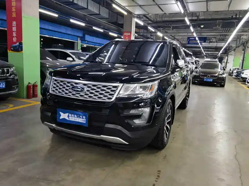

发动机热车时候,怠速有共振,后备箱异响,有没有遇到这种情况的,

还是这个前脸好看,
