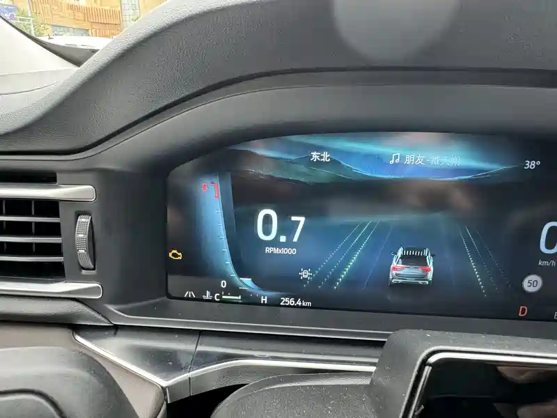

提车没几天,就亮发动机故障码,去4s店检测结果是油箱口轻微泄漏导致,维修师傅用随车的加油小漏斗捅了几下加油口,用电脑消除了故障码解决!事后我也查阅了网上资料这是探险者的通病了,很多跟我一样几百公里的新车就出现这个问题,如果再亮这个故障码,各位探友们是如何解决的?总不能每次都跑维修店吧?真诚请教老探友们传授经验啊

探险者
我也是新车200多公里亮过,后来更换了燃油蒸发管,四千多公里又亮了,再次更换燃油蒸发管。七千多公里第三次亮。

探险者
我23款换完一次油管,至今正常。没换之前也是出现了两次。加油好好捅下,跑几天故障码就消失了。

j89j63 关禁闭 已屏蔽
探险者
我370公里亮了去店了消除了,1000公里又亮了

    惠州车友8073435 关禁闭 已屏蔽
    我的两年后亮灯,4s店换了油箱盖
    2025-08-13 16:58 来自广东 回复

    vqs19mzr 关禁闭 已屏蔽
    23款钛金,今年初出现过一次故障码,到店检测说是加油口的问题,春节后4S店约到店更换加油管。之后到现在没再出现故障码。

    赣MN 关禁闭 已屏蔽
    我车子也是燃气蒸汽泄漏,已经换了三次加油口了。
