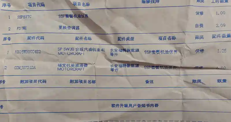

问 福特探险者2.3t为什么保养只给换4升机油 删除 推荐精华 置顶 取消置顶 关闭回复 打开回复 推荐编辑 楼主禁言 移动帖子 重置头像 操作记录 xx0oxx 0浏览 · 2025-08-06 20:43· 发布于陕西 国产福特探险者2.3t保养机油应该是需要更换4.9升。厂家承诺的终身一年一次的基础保养,为什么只给换4升。难道是保养时候不放干净,只加4升,这样刚好一桶节省成本. 举报 打开汽车之家 阅读体验更好 相关问题 更多 问大探有割爱的吗? 0回答 问谁用过除碳添加剂 0回答 问请问OTA升级. 0回答 问探险者钛金板轮胎宽 0回答 问车机没有信号了。 0回答 问倒车影像镜头防水 0回答 全部回复 只看楼主 时光飞逝v 关禁闭 已屏蔽 途观L 福特探险者2.3T车型的机油更换量官方标注约4.9升,而厂家提供的终身基础保养只给4升,可能有以下几方面原因,并非单纯“不放干净”:• 基础保养的定义限制:厂家的“基础保养”通常是标准化套餐,包含固定量的机油(如4升装一桶),这是行业常见做法。多数车型机油量会略多于标准桶装量,超出部分可能需要车主额外付费,探险者的4.9升刚好比4升多一点,可能就属于这种情况。• 排放残留量的考虑:即使正常放机油,发动机内仍会残留少量旧机油(约0.5-1升),加入4升新机油后,总油量可能接近合理范围(但严格来说未达标准值)。不过这种残留是正常现象,并非刻意“不放干净”,正规4S店的排放流程通常是规范的。• 成本控制因素:终身基础保养是厂家的促销手段,通过控制机油量(用标准4升装)降低长期成本,同时也能引导车主在需要补足机油时支付额外费用,这属于商业策略的一部分。如果在意机油量是否达标,保养时可以要求4S店测量机油液位,若不足可提出补足(可能需自费购买小桶机油),确保符合车辆运行需求。 2025-08-06 20:55 来自江苏 回复 沙发 屏蔽此人 举报 删除 取消删除 禁言 重置头像 共有条对话 > 等红灯时总听一首歌 关禁闭 已屏蔽 旧机油不可能100%排空(残留部分在油道、油底壳缝隙等),实际加注时4升基本能达到机油尺合理区间(不低于下限就行)。如果担心油量不足,保养后可查看机油尺,只要在“MIN”和“MAX”之间就没问题;若低于下限,可联系4S店协商补充 2025-08-06 21:02 来自浙江 回复 板凳 屏蔽此人 举报 删除 取消删除 禁言 重置头像 共有条对话 > 闪电faster 关禁闭 已屏蔽 机油液位在一定范围内都是正常的,虽然厂家标注的加注量约为4.9升,但实际操作中,只要机油液位在机油尺的上下限刻度之间,就不会影响发动机正常运行。4升机油可能已能使液位达到合适位置,因此保养人员未继续添加 2025-08-06 21:52 来自吉林 回复 地板 屏蔽此人 举报 删除 取消删除 禁言 重置头像 共有条对话 > zh铁军 关禁闭 已屏蔽 探险者 探险者更换机油是4.9L,请看你的费用结算单,4L的机油后面的配件数量是1.25,1.25*4L=5L,机油的量应该是没有问题的。 2025-08-07 08:23 来自陕西 回复 屏蔽此人 举报 删除 取消删除 禁言 重置头像 共有条对话 > 马夸 关禁闭 已屏蔽 索兰托 数量不是写的1.25么? 2025-08-07 16:59 来自辽宁 回复 屏蔽此人 举报 删除 取消删除 禁言 重置头像 共有条对话 > rocszhang 关禁闭 已屏蔽 探险者 数量1.25,也就是5升,没毛病啊 2025-08-08 17:06 来自广东 回复 屏蔽此人 举报 删除 取消删除 禁言 重置头像 共有条对话 > 出门看风景 关禁闭 已屏蔽 奔驰GLE(进口) 我用的美孚ESP0W-30,重力排放至不滴油,加5瓶(0.946升/瓶)4.73升,正好在油标尺中线。所以4升应该有点少了。4S店用的4升桶装,并标明了1.25桶,应该是加了一桶并补足了液位的,并不是一定加了5升。换机油最后的添加量是根据油尺刻度添加的,虽然我自己不在4S店保养(因为我用自己买的机油)。但我相信4S店不会犯这种低级错误。验证也很简单,自己检查油尺位置,低了找4S店就行了。 2025-08-08 18:41 来自四川 回复 屏蔽此人 举报 删除 取消删除 禁言 重置头像 共有条对话 > 野蔷薇之心 关禁闭 已屏蔽 探险者 机油并不适合加太满,加到油尺中下部就行。加多了增加油耗 2025-08-11 12:15 来自辽宁 回复 屏蔽此人 举报 删除 取消删除 禁言 重置头像 共有条对话 > czg1yj 关禁闭 已屏蔽 探险者 我保养一般都是4L一桶+1L一桶加不完,还剩1-2小格,做了多次保养都是这样 2025-08-12 09:28 来自上海 回复 屏蔽此人 举报 删除 取消删除 禁言 重置头像 共有条对话 > 神通 关禁闭 已屏蔽 探险者 胡说 2025-08-17 10:08 来自河北 回复 屏蔽此人 举报 删除 取消删除 禁言 重置头像 共有条对话 > 引擎流浪诗 关禁闭 已屏蔽 探险者 你应该进保养车间看着,而不是看这张清单 2025-08-17 12:05 来自浙江 回复 屏蔽此人 举报 删除 取消删除 禁言 重置头像 共有条对话 > 铁锤回家又出去浪了 关禁闭 已屏蔽 探界者 为什么义务教育只有9年啊,啊啊啊啊啊啊啊,后面的啊凑字数 2025-08-17 12:31 来自辽宁 回复 屏蔽此人 举报 删除 取消删除 禁言 重置头像 共有条对话 > 北京车友4839927 关禁闭 已屏蔽 我的帕杰罗六缸保养也只用4升机油 2025-08-20 09:39 回复 屏蔽此人 举报 删除 取消删除 禁言 重置头像 共有条对话 > M_Power_GT 关禁闭 已屏蔽 探险者 对,我做保养是加钱换成全合成的也是两桶四升机油! 2025-08-22 10:58 回复 屏蔽此人 举报 删除 取消删除 禁言 重置头像 共有条对话 > 纸飞机1971 关禁闭 已屏蔽 只要是5升都加了也没毛病,我车2.4排量,每次都4+1,质量还杠杠的。 2025-08-24 07:34 来自浙江 回复 屏蔽此人 举报 删除 取消删除 禁言 重置头像 共有条对话 > ap5lck 关禁闭 已屏蔽 最好的办法是机油放完后,用工业汽油清洗一下,最好活动一下齿轮,不知道现在还有没有手摇发动杆?然后放干净等会再加满机油。这样不仅清空残留机油,还可以清洗齿轮箱残留的金属碎末。 2025-08-25 12:19 来自上海 回复 屏蔽此人 举报 删除 取消删除 禁言 重置头像 共有条对话 > 崔老先生 关禁闭 已屏蔽 太算计了 2025-08-26 21:52 来自内蒙古 回复 屏蔽此人 举报 删除 取消删除 禁言 重置头像 共有条对话 > 小李已四十多 关禁闭 已屏蔽 我前几天去保养的,1桶4L+1桶1L的,5升机油,壳牌超凡喜力5W30 03-13 09:27 来自山东 回复 屏蔽此人 举报 删除 取消删除 禁言 重置头像 共有条对话 > 还想在主楼增加内容?点击续写主楼内容 登录 参与更多互动 发表回复 打开App,查看更多评论 首 页 上一页 下一页 末 页 跳 转 取 消 还想在主楼增加内容?点击续写主楼内容 登录 参与更多互动 系统故障 发表回复 图片最多上传9张 微信好友 微信朋友圈 新浪微博 QQ好友 QQ空间 取消 相关推荐 加载中
