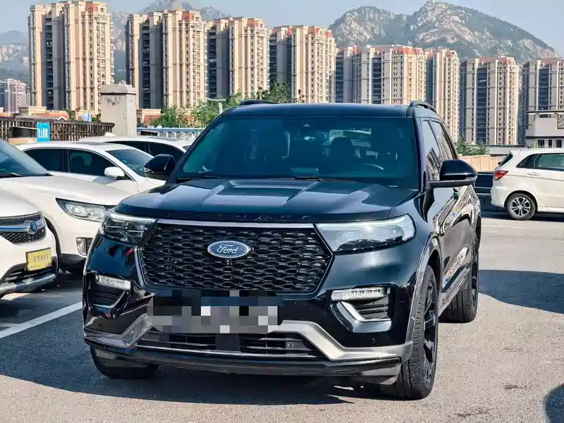

大家有没有遇到过大灯延时熄灭问题,车机里面设置了锁车后前照灯延时20秒关闭,但是熄火后打开主驾门大灯就灭了,这个问题折磨我好久了,有车友给说说是怎么回事么?
闪电faster 关禁闭 已屏蔽
部分车型的大灯延时功能有特定开启条件,比如探险者可能需要在车辆熄火后的10分钟内,将灯光组合开关从OFF打到其余档位然后又打回到OFF档,才能激活大灯延时功能。若未正确激活,仅在车机设置延时时间,可能会出现上述问题。
